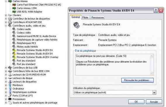

    je joint une image du premier pb : les drivers (je suis désolé, c'est dégeu, mais ca fait moins de 20ko ;))
    aussi quand je lance studio, il ne reconnait que l'entrée 1394
    quelqu'un pour m'aider ?

    C'est dommage, tu ne connaissait pas la règle : Ne jamais enlever d'un ordinateur une carte d'aqcquisition Pinnacle si elle fonctionne bien :cool: Bon trêve de balivernes, tu vas essayer de refaire la totale de cette manière :
    - Désinstaller Studio
    - Désinstaller le driver studio deluxe
    - Vérifier qu'il n'y a plus de périphérique Pinnacle dans le gestionnaire de périphériques (au besoin, suppression manuelle)
    - Nettoyage avec REGDELETE voir REGCLEANER (à chercher sur internet)
    - Reboot : ne pas laisser Windows XP réinstaller tout seul les drivers !
    - Télécharger les derniers drivers fournis sur le site Pinnacle
    - Installer Studio 8 : ne pas le laisser installer les drivers deluxe
    - Installer les drivers téléchargés
    - Installer la dernière version stable de Studio (8.5.21)
    Daniel

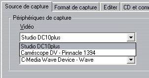

    sinon ca marche tjs pas les drivers
    je croyais avoir réussi, et en fait il me reconnait une dc10+ sous studio :(
