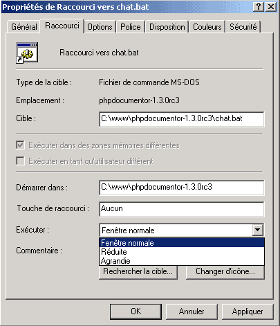

  5. willlo
    61
    Je me réponds à moi-même :). Il y a (apparemment) une solution pour créer les .pif, mais je ne l'ai pas trouvée (alors qu'il suffisait d'un double click sous win9x :lol:.
    En revanche, tu peux créer un raccourci de ton start.bat => raccourciStart.bat.
    Un clic droit dessus et tu as l'option d'ouvrir en fenêtre réduite, cf. le screenshot en attaché.
    Will

  7. 7am
    7am
    118
    Je ne suis plus trop sur : ça date un peu. Mais il me semble que l'option fenêtre réduite fonctionne quand tu laisses le fichier sur un seul PC. A partir du moment où il migre sur d'autre PC, j'ai peur que ça ne fonctionne pas. Je me trompe peut-être, mais en tout cas, je te conseille d'y faire attention en ne te contentant pas de faire un test sur un seul PC.
