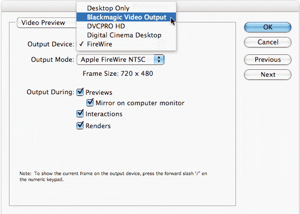

    After Effects peut gérer différentes cartes vidéos cartes graphiques ou cartes d'acquisitions.
      17.7 KB
      207
