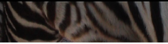

    Ne touche à rien sur ton caméscope si le phénomène est le même que celui illustré ici, je l'ai rencontré sur plusieurs caméscopes DV et D8 et ça ne pose aucun problème particulier puisqu'on ne voit généralement pas ces lignes sur un téléviseur. J'ai ajouté la bande noire à l'image originale pour mettre en évidence le bord de l'image et la zone plus claire. :)

    Bien vu "Vidéo98", c'est exactement ça le problème de mon caméscope.
    Alors OK, je ne touche à rien, j'oubli mon côté perfectionniste. N'empêche que je vais continuer à chercher de mon côter pour savoir pourquoi cette bande est apparue du jour au lendemain.

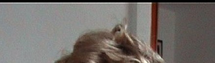

    Portion d'image HI8 numérisée et affichée sur l'ordinateur, montrant une altération de la voie R-Y en Pal du signal analogique et les deux bandes noires des blankings.

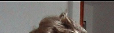

    Portion d'image prise avec un Canon MVX1i. Toujours la bande noire ajoutée pour bien délimiter le haut de l'image. Les zébrures sombres ne présentent pas la bande claire.
