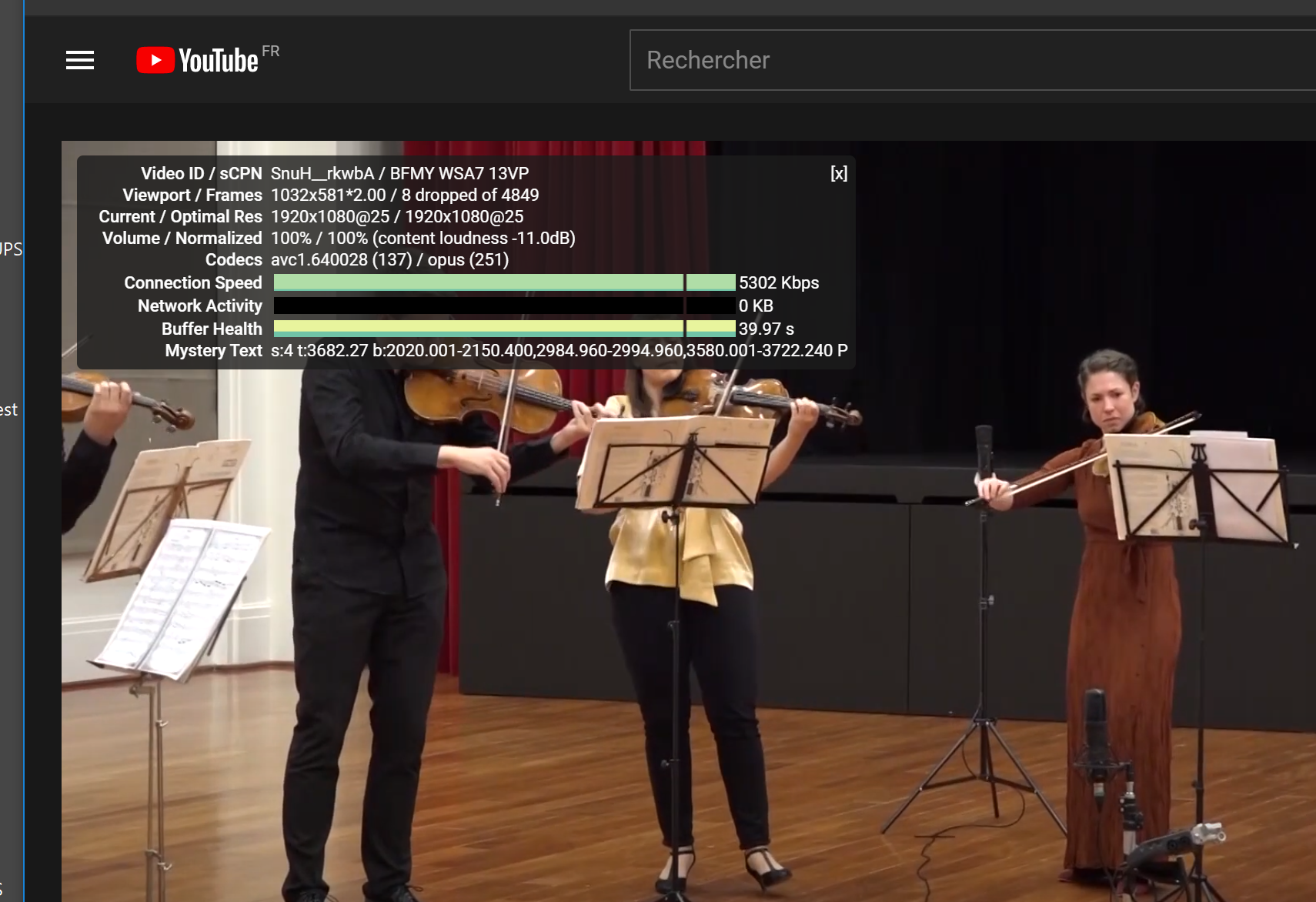

    Difficile de faire mieux avec un H6, effectivement le son est "mou" -11db sur YT, ce genre de "truc" on le fait en multipistes, mixage/mastering/.
    Je n'aurai pas fait mieux avec un H6, pour les config légère (trio, quartet) ont utilise un Roland R-88, ça le fait bien.

    le son etait beaucoup plus fort , mais j'ai baisse parce que il y a un max d'energie dans les aigues (beaucoup de violons), ca grince vite dans les oreilles.
    Et aussi , on a presque tout enregistre d'un coup, donc il y a des passage tres faibles et d'autres tres forts, alors il a fallu menager la chevre et le chou. Du coup , les melomanes qui veulent du volume et de la dynamique peuvent pousser sur le volume et l'equalizeur de leur chaine stereo, vu que le souflle est proche de zero.
    les autres regarderont ca sur le pc ou le smartphone avec des haut-parleurs pourri, donc ca n'a pas grande importance.
    Le plus gros probleme avec les artistes, c'est qu'ils connaissent LEUR son, alors quand ils doivent valider l'enregistrement, il entendent souvent des defauts que tu es incapable de percevoir, du genre "Ah la dans la reprise on entend pas assez le contrealto"
    C'est pour ca que c'est retouche au minimum, sinon, il faut avoir l'artiste a cote de toi quand tu mixes.

    Oui, pas de soucis, en config légère c'est correct, comme il y a que des "cordes" tu a pu lisser, mais avec des cuivres et des percu, ça aurait été chaud. Mais c'est très bien comme ça.
