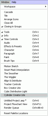

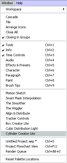

    C’est fait avec les 3D Assistants Lite
    Une fois installé c'est dans le menu fenêtre (pas dans filtre) et ça s'applique sur des calque 3D.

  6. Sequelles
    Sequelles Modérateur
    11 780
    20
    4 261
    +2 / 13 / -0

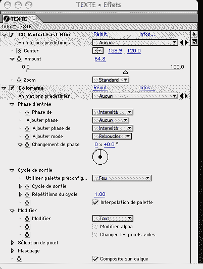

    78
    je vais essayer:
    1- créer un calque avec du texte
    2- appliquer l'effet CC Radial Fast Blur
    régler le "Center" de l'effet
    - premiere image clé = position de depart
    - deuxieme image clé = position d'arrivée
    "Amount" sert à la longeur de l'effet
    3- appliquer l'effet Colorama (nettement + balaise!!) . je te mets une image pour te montrer mes parametres... ça vaut mieux qu'une longue explication... voilà
    je reste ouvert à tes questions
    et surtout merci à séquelles pour tes tuyaux :bravo:

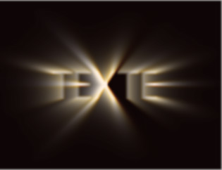

    9a devrait donner un truc comme ça:
      8.6 KB

  13. Sequelles
    11 780
    20
    4 261
    +2 / 13 / -0
    Dans Colorama
    Phase d'entrée
    régle "Phase de" sur Alpha
