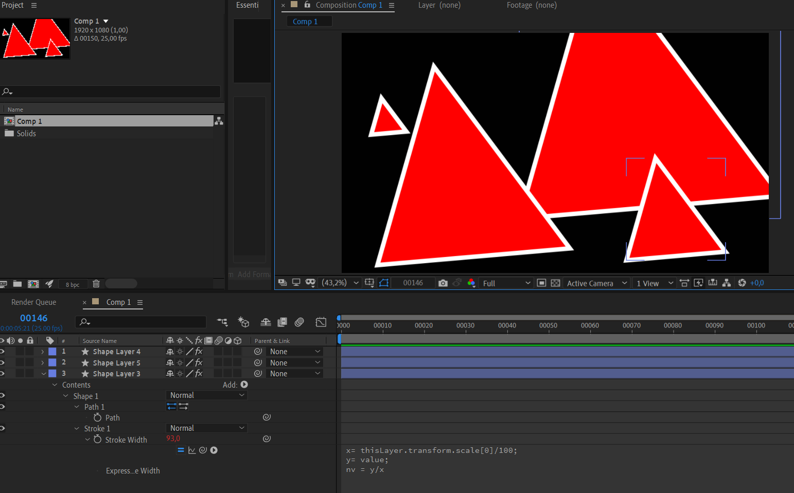

    Bonsoir,
    J'a probablement mal cherché mais je ne trouve pas de solution à cette question élémentaire.
    Je dispose d'un solide avec un tracé dont la largeur est 10.
    Je souhaite dupliquer mon solide et adapter ses dimensions. Mais si je change sa hauteur ou sa largeur, le contour est également déformé et ne correspond plus à la valeur de 10.
    C'est assez étonnant, vu qu'aucune autre appli adobe ne fonctionne comme ça par défaut (Illustrator, indesign...):unsure:
    J'ai noté que l'on pouvait ajouter l'effet "Trait" à un masque mais ça paraît ultra fastidieux pour si peu et j'imagine qu'il y a plus simple.
    Ma question est donc : Comment est ce que je peux dupliquer des solides en conservant facilement une valeur de largeur constante, quelle que soit leurs dimensions ?

    Bonjour, il faut passer par une expression sur le stroke, du type
    x= thisLayer.transform.scale[0]/100;
    y= value;
    nv = y/x

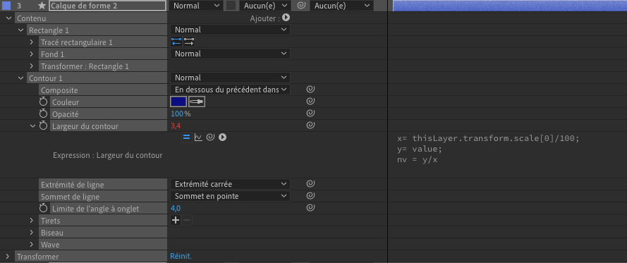

    Merci beaucoup pour cette réponse ! J'ai appliqué l'expression sur la largeur du contour mais ça ne fonctionne pas. Je joins une capture.
    Après, je rencontre un pb avec les contours. Quand je crée un nouveau solide, le contour par défaut, bien que correctement défini, ne s'affiche pas et je dois en ajouter un nouveau pour qu'il soit pris en compte.
    J'y ai passé presque ma journée d'hier, dur pour un élément aussi basique qu'indispensable.

    Oui l expression est ecrite pour mon logiciel qui est en version anglaise
    J imagine que value existe dans la version francaise
    Par contre pour le x= il faut changer l expression, tu conserves x= et tu raccorde avec le sigle correspondant a un escargot, tu relies le trait jusqu au 1er parametre de taille du calque
    Ça donnera quelque chose comme x=transformer.taille[0]/100
    (je suis pas sur des termes en français )
    Tu parlais de duplication dans ton 1er post, pas de la création de nouveau shapes

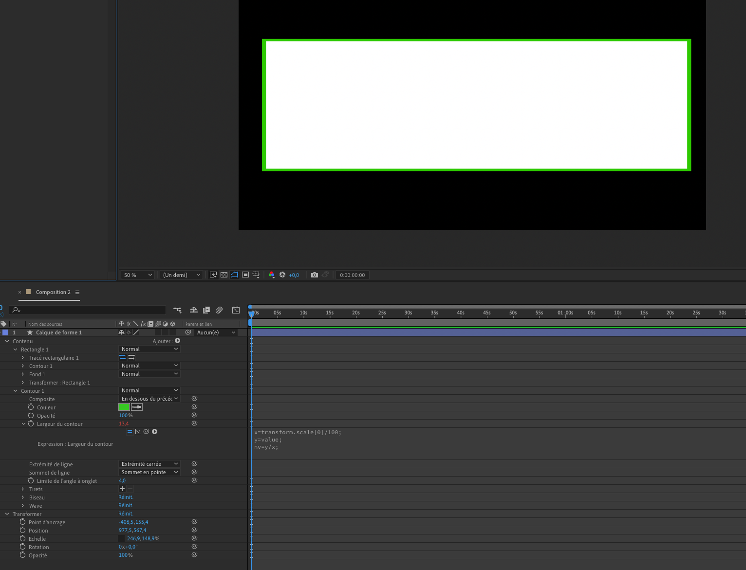

    Tu as bien ceci, comme expression sur la taille du contour?
    x=transform.scale[0]/100;
    y=value;
    nv=y/x;

    Oui j'ai bien appliqué cette expression à la largeur du contour mais ça ne change rien, si je déforme mon encadré en X ou Y, le contours se déforme proportionnellement (Cf. Capture).
    Est-ce que j'ai zappé une manip ?

    C est normal car l expresion ne s applique que sur une dimension donc si tu agrandis indépendamment l echelle ça ne fonctionne plus, il faut que les deux soit liées
    Maintenant si comme sur l image tu ne travailles qu avec des rectangles comme calque de forme, tu as cette fonction de contour qui est déjà appliquée, il faut pour cela ne par régler la taille dans transformer, mais ouvrir le tracé rectangulaire, tu retrouves un parametre taille, c est celui ci qu il faut faire varier

    Non mais ça me sidère, j'étais persuadé d'avoir testé ce réglage dans le paramètre d'échelle du rectangle, et ça fonctionne, j'ai passé tellement de temps à tester des solutions compliquées, à râler contre une option élémentaire manquante dans AE, alors que la réponse était sous mon nez...
    Bon ben mhr, ça fait la deuxième fois que tu me trouves la solution, c'est vraiment top, j'apprécie ces conseils à leur juste valeur, un très grand merci à nouveau !!!

    De rien, mais effectivement cette fonction n existe que pour les formes rectangulaires
