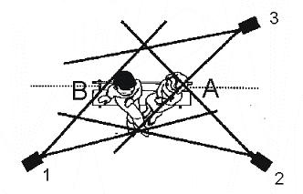

    Prenons l'exemple d'une conversation entre deux personnages assis sur un banc. Le réalisateur décide de montrer d'abord le personnage A (champ), puis le personnage B (contre champ).
    La caméra peut prendre deux positions pour montrer le personnage B (2 et 3). En fait, seule la positions 2 est acceptable.
    En effet, si nous considérons l'image réalisée par la position 3, on voit que le personnage A qui est à droite dans le premier plan passe à gauche dans le second, ce qui déroute le spectateur.
    Seule la position 2 convient car elle laisse bien le personnage A à droite de l'écran.
    La caméra ne doit donc jamais franchir la ligne qui relie les deux personnages.
    Il arrive parfois que des réalisateurs ne respectent pas cette règle pour obtenir un effet particulier, mais toute leur mise en scène est étudiée afin permettre au spectateur de ne pas être dérouté.
