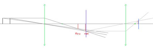

    Depuis longtemps le mini35 m'a toujours fasciné, mais malheureusement est un outil assez cher. En résumé (pour plus d'informations étudiez le schéma que je vous ai fait, en fichier attaché), cet outil permet d'obtenir la faible profondeur de champ du 35mm avec un caméscope DV classique. Par l'intermédiaire d'un objectif (35mm ou autre, malheureusement non compris dans les 10€), l'image est projetée sur un écran translucide intermédiaire, puis est filmée par le camescope. Oui, le principe du mini35 est de photographier une photo... ou en fait de filmer un film. Une autre petite subtilité c'est que l'écran intermédiaire doit tourner pour éviter que le grain soit visible.
    Les instructions complètes sont disponiblesici. Je vous conseille vraiment de tout lire si vous êtes vraiment intéressé.
    Voici en gros de quoi il est question: on utilise une de ces boîtes cylindriques à CD vierges ainsi qu'un "CD" transparant (généralement fourni avec).
    D'un côté de la boîte, on fixe l'objectif 35mm. De l'autre, on fixe l'objectif de la caméra. Dans la boîte, on fixe le faux CD transparant qu'on aura dépoli (il devient mat) sur un axe, relié à un petit moteur de jouet.
    Normalement (j'ai testé et ça marche!), on voit l'image produite par l'objectif sur le CD mat. Il faut alors zoomer sur cette image avec le camescope et règler la netteté dessus. Malheureusement je ne peux pas le faire avec ma VX1000, mais avec un complément macrométrique c'est tout à fait faisable.
    Ainsi le camescope filme l'image miniature qui possède les propriétés désirées.
    Encore une fois, pour plus d'infos et pour des photos des divers prototypes déjà réalisés allez sur le lien que je vous ai passé plus haut.
    Il y a pas mal de résultats... un des principal problème semble-t-il est d'obtenir une image sans bords flous, car il semble qu'elle a tendance à être sombre et floue aux extrêmités. Mais ce n'est qu'une question de règlage, car le mini35 original fonctionne exactement de la même manière.
    Comme je l'ai déjà dit j'ai commencé la construction d'un prototype mais je suis bloqué à deux endroits. Premièrement je ne peux pas avoir la netteté désirée avec ma VX1000 (ils parlent de solutions dans le lien que je vous ai donné mais j'ai pas tout lu et je ne m'y connais pas vraiment). Et deuxièmement l'objectif 35mm que j'ai (celui d'un appareil photo) est électronique (on ne peut pas zoomer sans qu'il soit alimenté) et n'a pas de contrôle de focus... donc totalement inutile dans le cas présent.
    Mais j'espère que certaines personnes du forum vont essayé également et partager leurs découvertes!

    Cyl20 a raison. Si vous voulez comprendre le fonctionnement du "Mini35" regardez l'image que j'ai joint au premier post. Pour les schémas et autres infos visitez les liens que je vous ai passé; c'est une vrai mine d'or!

    NoelNono: ce que tu tentes de faire est inutile! ;) Bien sur que tu auras une bonne image sans écran, mais tu ne pourras jamais obtenir la même profondeur de champ que celle obtenue avec un mini35 (ou un bricolage), donc, à quoi bon? Faut tout de même pas croire que les 8000 Euros que coutent ce genre d'adaptateurs (mini35) ne servent qu'à acheter une boite vide, ni croire que les centaines de personnes qui travaillent sur des solutions bricolées pour imiter le mini35 soient toutes "complètement à la masse". :D
    Pourquoi faut-il un écran pour avoir la même (faible) profondeur de champ qu'une caméra 35mm? Simple question d'optique: ton capteur CCD, même s'il est d'1/3 de pouce (ou même 2/3"), est BEAUCOUP plus petit qu'une péloche 35mm. Or les optiques 35mm sont prévues optiquement pour produire une image de... 35mm (je simplifie un peu)! Sans quoi, adieu la faible profondeur de champ! C'est exactement pourquoi aucune caméra vidéo n'a jamais pu jusqu'ici approcher la prof.de champ d'une 35mm! Aucune! Ni en amateur, ni en modèle pro! Et c'est là la principale différence visible entre vidéo et 35mm. Tout ceci a déjà été expliqué et débattu en long et en large sur dvinfo. :)
    Tant qu'on utilisera pas des CCD de 35mm (et c'est pas demain la veille!), il n'y a qu'une seule solution possible: projeter une image de 35mm et la filmer avec ton caméscope!
    Par contre, la bonne nouvelle, c'est que les résultats sont vites excellents! Si vous ne l'avez pas encore vu, je vous encourage vite à voir le premier court-métrage (Marla) entièrement réalisé avec un bricolage mini35 et moins de 400 Euros de budget total. Techniquement, difficile de faire mieux je pense: du vrai travail de pro! Faites un tour sur cette thread-ci: http://www.repaire.net/forums/showthread.php?s=&threadid=51167
