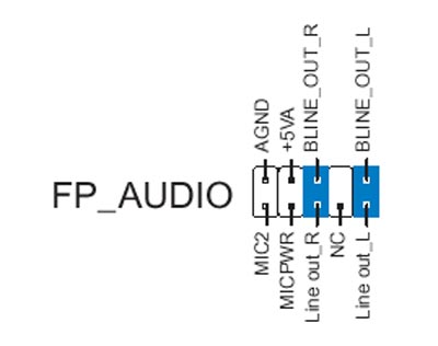

    Je l'ai pas vu le jump pour activer le chip, il y a les deux jump pour passer le son de la face avant aux prises arrières (Chapitre 14 page 2-32 du manuel)

    Ouais, mais ces pins n'activent pas le chip, il ne font que renvoyer le son vers la sortie arrière ou le panel en face avant si tu le branches à la place. En aucun cas ca ne réagit sur des problèmes d'interférences, d'IRQ ou d'adresse mémoire avec une carte son.
    Le seul endroit pour désactiver le chip audio est le bios.

    Pas de jumper sur mes pins son

    Tu as une sortie frontale que tu as branchée sur ces fameuses pins et à première vue les cables sont mélangés.
    Retire les connexions de la platine frontale et remets les 2 jumpers bleus en place.
    Et dis-nous si tu as du son en sortie à l'arrière.

    C'est normal qu'il retire les jumpers pour brancher le front panel.
    Normalement le front panel doit renvoyer vers l'arrière le son lorsqu'il n'y a pas de fiche dans le jack avant (contact repos du jack). soit son front panel est out, soit le cablage est en faute.
