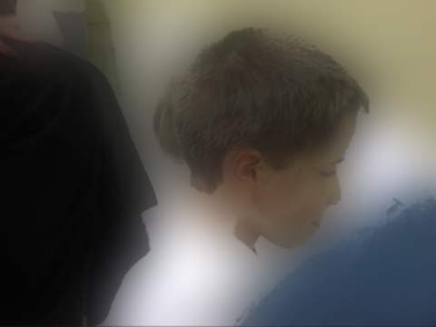

  1. minirecif
    1 271
    Mais sympa qd même ! :)
    Placez votre clip sur video 1a
    placez un effet "fixed blur" à 70% sur la video 1a
    Placez le le même clip sur video 2.
    Modifiez sur le clip video 2 le % de transparence à 50% environ)
    ajustez ...au feeling..
    ajustez la transparence de video sur "differentiel RVB" => plus temps réel ! (Matrox gère pas ce type de transparence en RT)
    Ajustez le curseur tolérance et au besoin cochez la case ombrer.
    ça donne ceci..
      6.5 KB
      219

    salut minirecif
    est-ce que tu pourrais détailler un peu plus la marche à suivre s'il te plait ?
    effet "fixed blur" : est-ce un effet spécifique à la matrox ?
    je l'ai cherché sur première, et je n'ai trouvé que "channel blur" et "distancial (ou quelque chose comme ça) blur", "flou gaussien" et un autre flou (diagonal je crois)
    Placez le même clip sur video 2 : avant ou après lui avoir mis l'effet fixed blur ?
    Modifiez sur le clip video 2 le % de transparence à 50% environ : c'est bien en ouvrant la ligne de la vidéo 2 sur la time line, et en baissant le trait rouge de moitié, c ça ?
    ajustez la transparence de video sur "differentiel RVB" : à quoi sert exactement le différentiel RVB ?
    pour résumer, on a suivi tes explication (sans vraiment trouver le fixed blur), mais le résultat n'est absolument pas le même que sur ton image !!!
    en fait, on cherche à donner à nos images un aspect dessin animé (pas de relief, tons pastels, ...)
    merci de tes précisions
  3. minirecif
    1 271
    Re: détails
    C'est effectivement un effet blur de la RTX100, pas testé avec les effets première. mais un flou gaussien devrait le faire. il faut juste le mettre assez fort !
    oui ,c'est cela.
    Et bien ça fait une difference RDB entre les video des 2 pistes. Quand à te dire ce qui se passe exactement ! :)
    Certainement parce que le blur n'est pas le même !
  4. minirecif
    1 271
    en fait, selon les images les réglages sont un peu différents et parfois il est très difficile d'obtenir ce côté "dessiné".
    je viens d'essayer sur d'autres images et j'ai du mal à obtenir un effet aussi marqué.
    je regarde pour jouer aussi sur le contraste de l'image video 1
