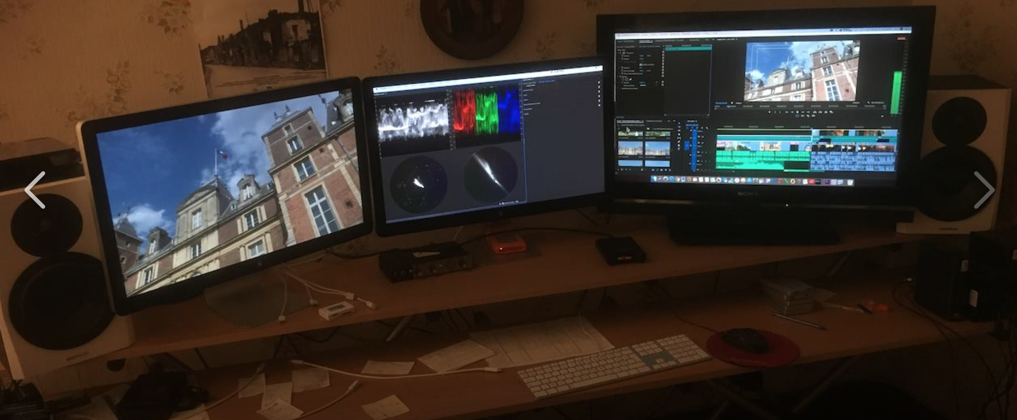

    OK Olivier, je sais que sur le même titrage on peut faire plusieurs titres, mais il faudra bien commencer par mettre le titrage sur une piste vidéo supplémentaire pour y faire mon encadrement couleur.
    Voilà pourquoi j'avais dit qu'en dehors d'un effet de zoom, je continuerai d'utiliser l'effet Esthétique n'utilisant pas de piste vidéo.
    En mulit-caméras j'en utilise déjà 7 sans compter la piste principale, et si on ajoute les 3 pistes audio, l'agrandissement de la time line est au détriment de la fenêtre de visualisation.
    Pour éviter un manque de fluidité en multi-caméras je ne mets pas la fenêtre de visualisation sur un 2e écran,

    Tu n'as qu'un seul écran ?

    j'ai 3 écrans Charlie47, mais j'en utilise 2 en permanence

    J'me disais aussi ... :) Perso (deux écrans seulement) la fenêtre de prévi est flottante, ce qui libère de la place pour les pistes...
