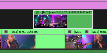

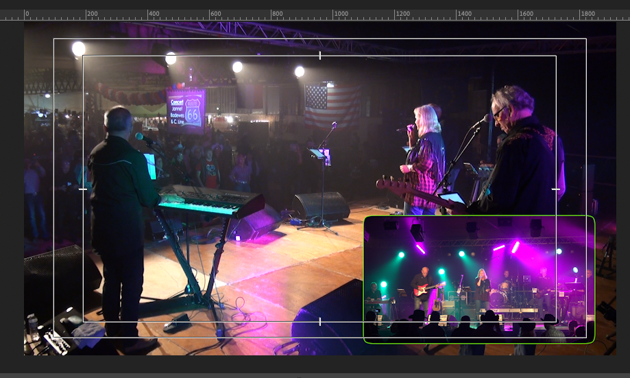

    En multi-caméra il m'arrive d'incruster une miniature dans l'image principale, le format restant fixe.
    (capture d'écran montrant la miniature dans un cadre vert)
    Si par exemple je veux faire un léger effet de zoom dans la miniature, je ne peux pas prendre l'outil habituel Echelle de l'effet Trajectoire, car le cadre largeur / hauteur va se modifier, et je veux qu'il reste fixe.
    Alors comment faire ?

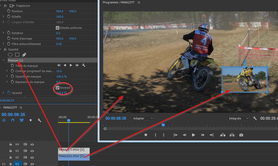

    Si j'avais à faire ça je mettrais un masque sur l'image principale et la vignette sur la piste au-dessous... Elle peut alors être agrandie, déplacée dans le masque lequel reste fixe...
    NB: Penser à Inverser le masque

    Merci bien pour ta réponse,
    Dans ton exemple je vois que la miniature se trouve sur la piste du bas, et l'image principale sur la piste du haut, chez moi c'est l'inverse.
    (capture d'écran)
    Mais je comprends pas très bien, en effet on voit le masque sur la miniature, alors que les flèches de réglages du masque vont sur l'image principale ?

    Le masque (inversé) est une fenêtre dans l'image de fond... Celle qui se voit dans cette ouverture (la vignette) doit donc être au-dessous... Là tu vois le contour du masque, mais c'est normal puisque j'ai sélectionné, pour te montrer, l'image de fond et le masque...
  5. ogt
    +1
    Un masque (inversé) est une fenêtre dans laquelle on voit à travers la vidéo qui est en dessous. Donc aucun problème pour zoomer cette vidéo qui ne sera vue qu'a travers le masque.

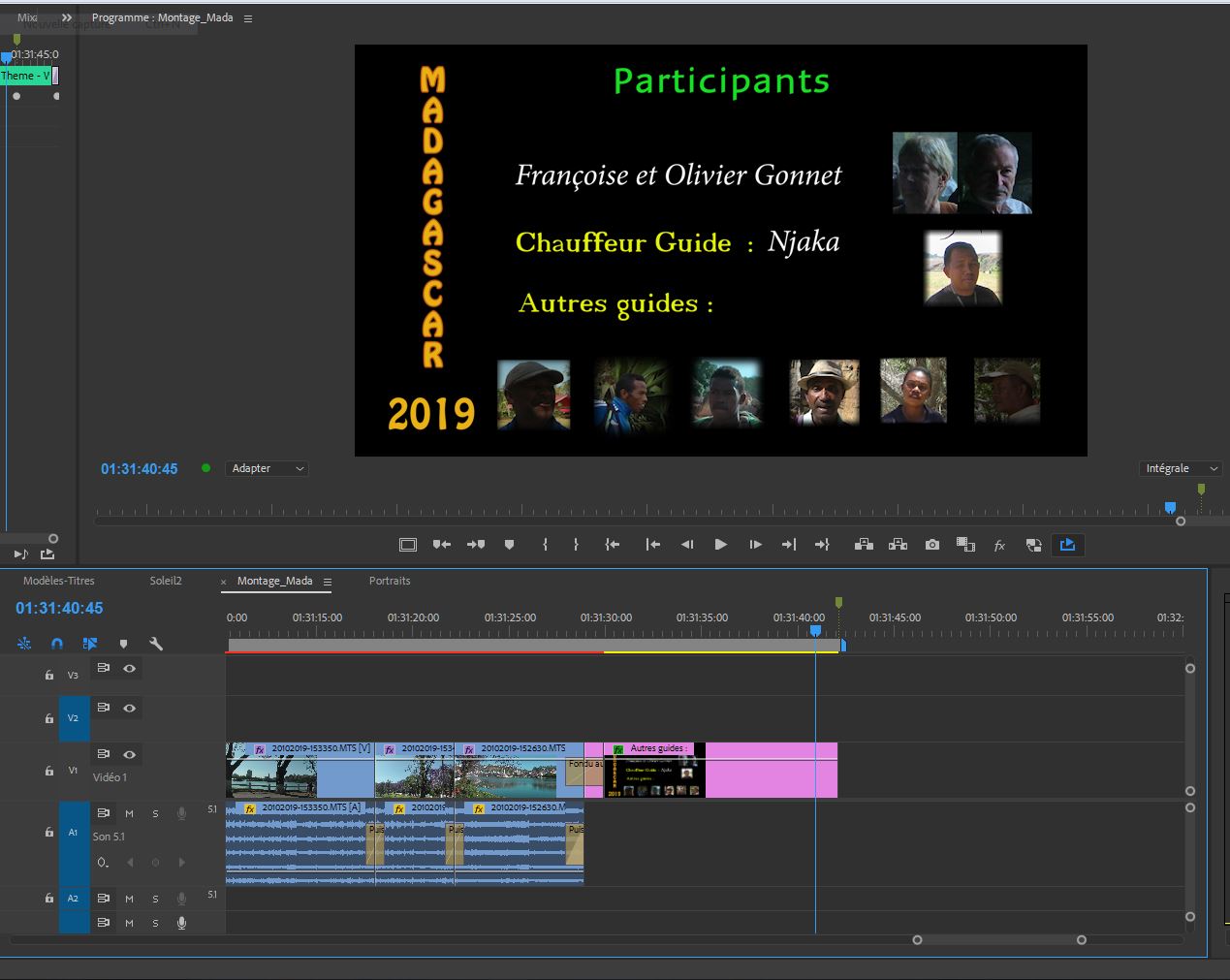

  11. ogt
    Maintenant, avec les objets graphiques essentiels, on peut faire du titrage multiple sur la piste vidéo principale avec des titres, des dessins, des images, des vidéos incrustées, ....
    Nullement besoin de pistes supplémentaires.
    Et en plus c'est totalement pris en charge par Cuda.
    Avant, je passais par AfterEffects pour faire mes intros et génériques.
    Vraiment génial.
