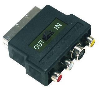

    bonjour, tout nouveau dans le numérique je voudrai mettre des k7 en dv.
    J'ai lu plusieurs messages pour essayer de comprendre comment faire les branchements entre mon camescope ( canon MV630i) et mon magneto; quelqu'un peut il confirmer ou modifier ce qui suit.
    Alors, je pense déjà qu'il faut que j'achète un adaptateur péritel (in/out) que je branche au magnéto d'un coté et de l'autre au cable fourni qui se branche sur la prise av du camécope.
    Sous quelle forme se présente cet adaptateur péritel, d'un coté il y a les broches péritel mais de l'autre comment est ce foutu et avec quoi se fait le branchement au cable fourni.
    Merci d'avance

    Il y a de gros risques pour que tes cassettes VHS soient en SECAM, or ton MV630i ne peut enregistrer qu'en PAL.
    En plus du cordon, il te faudrait donc aussi un transcodeur SECAM => PAL.
    Si tu te contentais de transférer du magnétoscope au camescope, sans intercaler de transcodeur, les images obtenues en DV seraient en noir et blanc.
    La photo ci-dessous montre l'adaptateur péritel qu'il te faut.
    Pour sortir le signal du magnétoscope, il faut mettre le poussoir sur "out".
    - La prise jaune sert pour la vidéo.
    - La rouge pour le son (canal droit).
    - La blanche pour le son (canal gauche) ou le "son mono".
    La quatrième prise, qui comporte quatre petits trous est une prise Super-Vidéo (ou Ushiden) qui ne sert que pour l'image, avec une meilleure qualité puisqu'elle sépare la luminance de la chrominance.

    merci pour l'info
    merci, je decouvre ce site trés interessant.
    En fait en bidouillant le magneto ca sort en couleur
    merci

    Tant mieux... tu n'auras donc pas besoin d'acheter un transcodeur ! :bravo:
