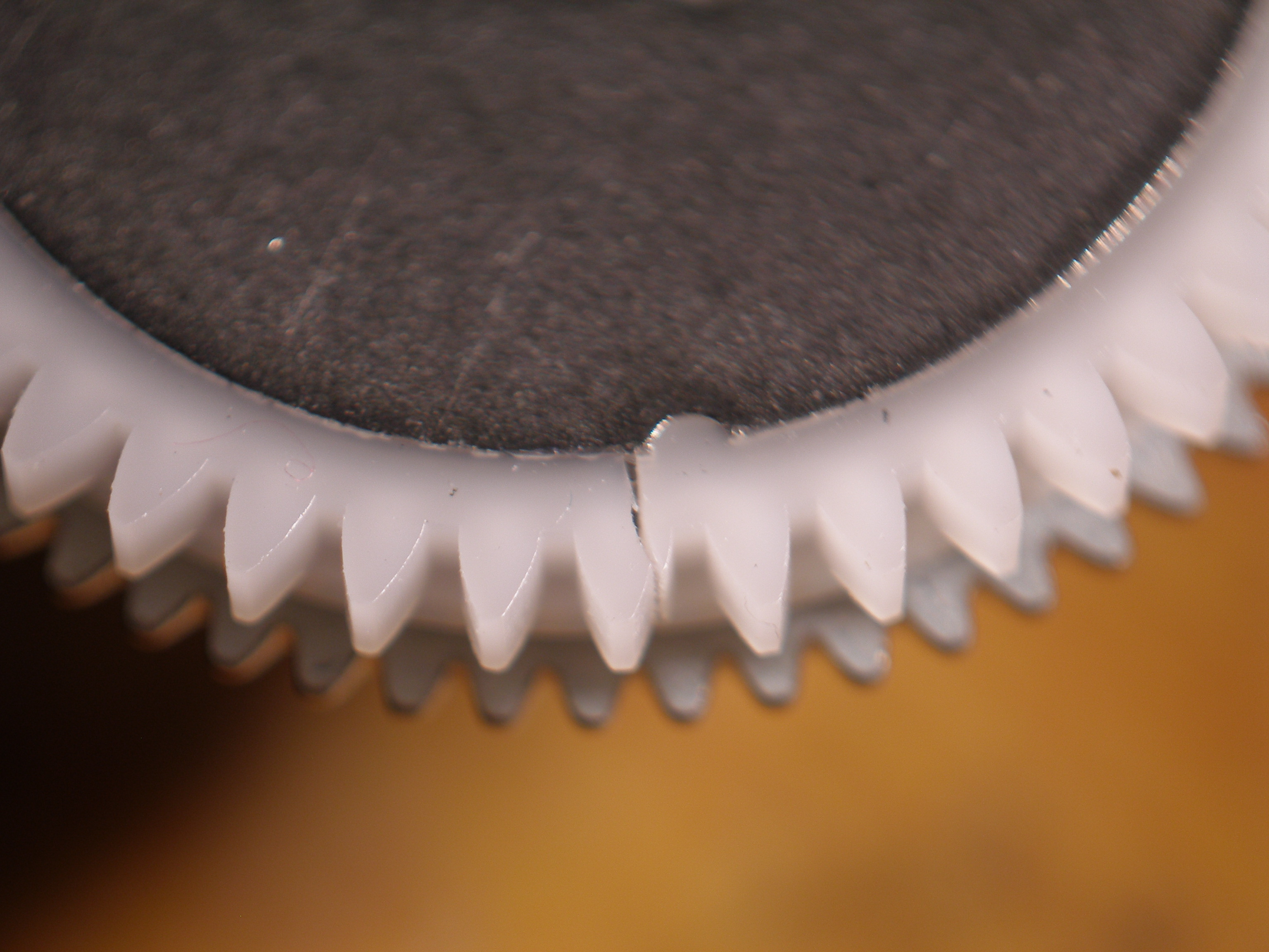

    J'encourage a essayer la machine avant achat.
    La mienne fonctionnait à merveille, puis après une période sans activité un peu longue, la méca était HS.
    J'ai comme homéro ( et grâce à lui) un enregistreur sur carte compact flash, mais sur la Z1, il n'est pas possible de le démarrer à l'aide du bouton d'enregistrement de la caméra sans une cassette qui tourne en // ,ce qui n'est pas possible avec la méca HS.
    Démarrer l'enregistreur carte est possible avec ses propres boutons, mais ce n'est pas pratique à moins de travailler sur pied.
    Je guette une occas à bas prix d'un caméscope équipé de cette méca (type Z) pour remettre en état la Z1.
    Je ne l'utiliserai plus de toute façon car mieux équipé, mais ça me fait mal au ventre de la voir comme ça. Je préfèrerai la filer à quelqu'un de désargenté qui en ferai quelque chose.

    "après une période sans activité un peu longue, la méca était HS." je doute que ce soit la meca, mais plutot l'electronique (les condensateurs) qui ont rendu l'ame.
    une meca sa meurt pas pendant une periode d'inactivite. (sauf une courroie pourrie).

    Je confirme le diag méca. J'en ai réparé suffisamment pour savoir de quoi je parle.

    idem sur un PC4

    Les soucis de plastiques qui finissent par céder après des années, y compris sans activité ne sont pas nouveau. J'ai connu ça dans des mécanismes cassette d'autoradio et de magnétoscope, caméscopes ces 30 dernières années.
