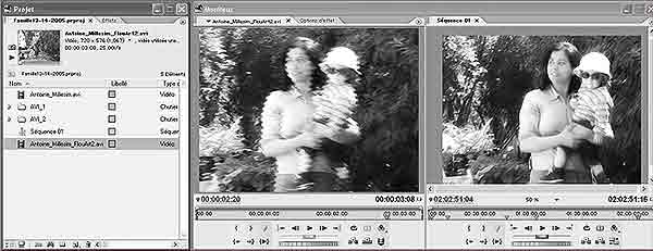

    - Néanmoins, lorsque j'importe ma vidéo dans Premiere, retouchée dans After Effect, lorsque je la lis dans la fenètre PROJET elle apparaît par endroit avec des vagues horizontales. :perplexe: Ce qui n'est plus le cas sur la Timeline (voir capture d'écran).
    Auriez-vous une explication ?

    Sinon pour répondre à adameteve, je crois bien que tes problemes de vagues sont dues aux trames, est ce normal ?, je ne sais pas, et je crois bien que ces problemes disparaissent lors du rendu (d'ailleurs tu as l'air de dire qu'ils n'apparaissent pas dans la fenetre de la timeline), sinon je n'en sais pas plus, idem pour les ralentis sinon qu'il me semble qu'avid fait de beaux ralentis, mais je n'ai pas grand chose a dire qui pourrait t'aider plus...
