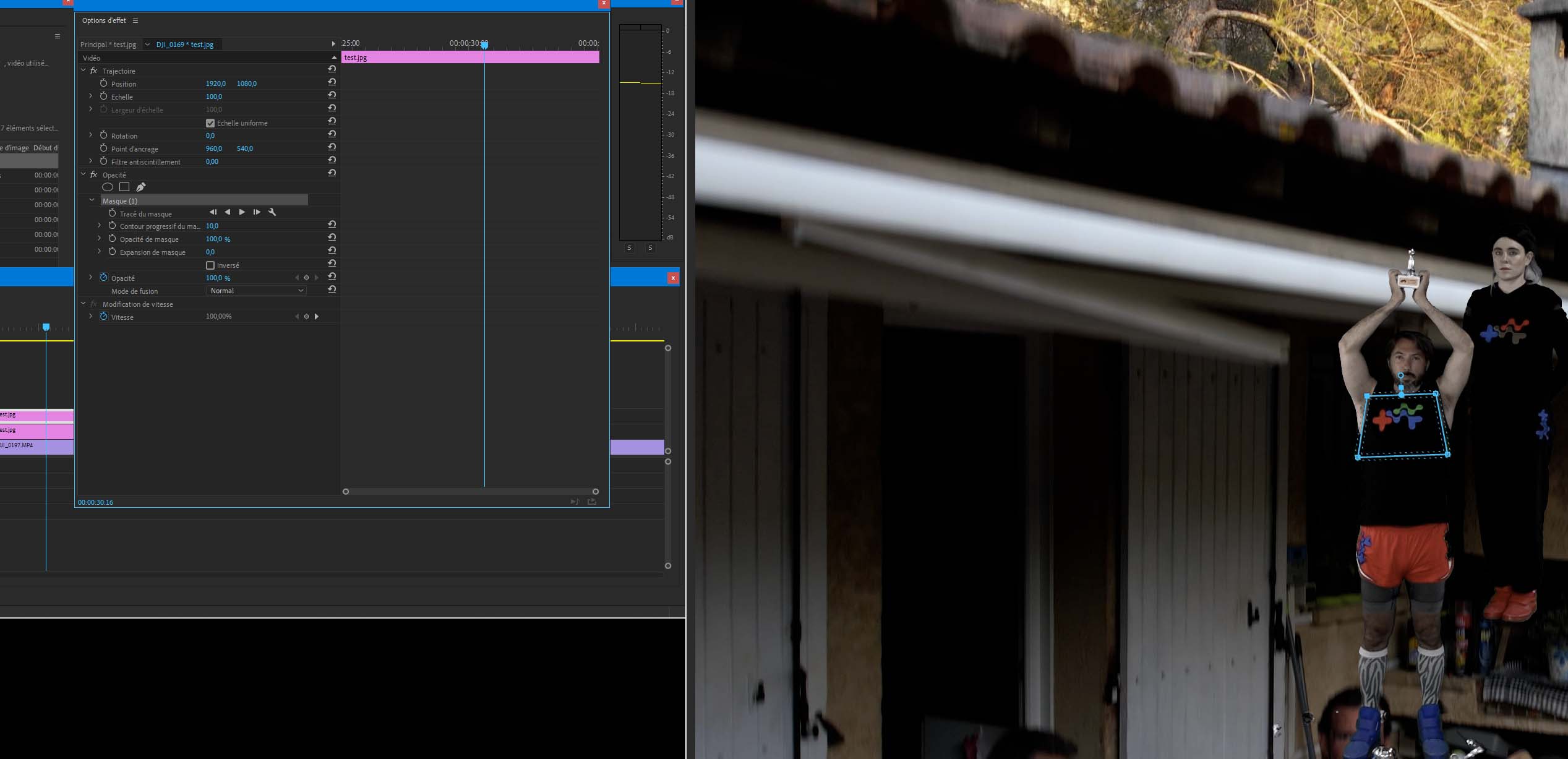

    image de base
    donc un ultrakey, avec un masque, ça permet de sauver le vert du logo du joueur à gauche.
    Mais si je fais masque 2 et 3 pour sauver le logo vert sur le short et sur le torse de la coach à droite, ça ne fonctionne pas.

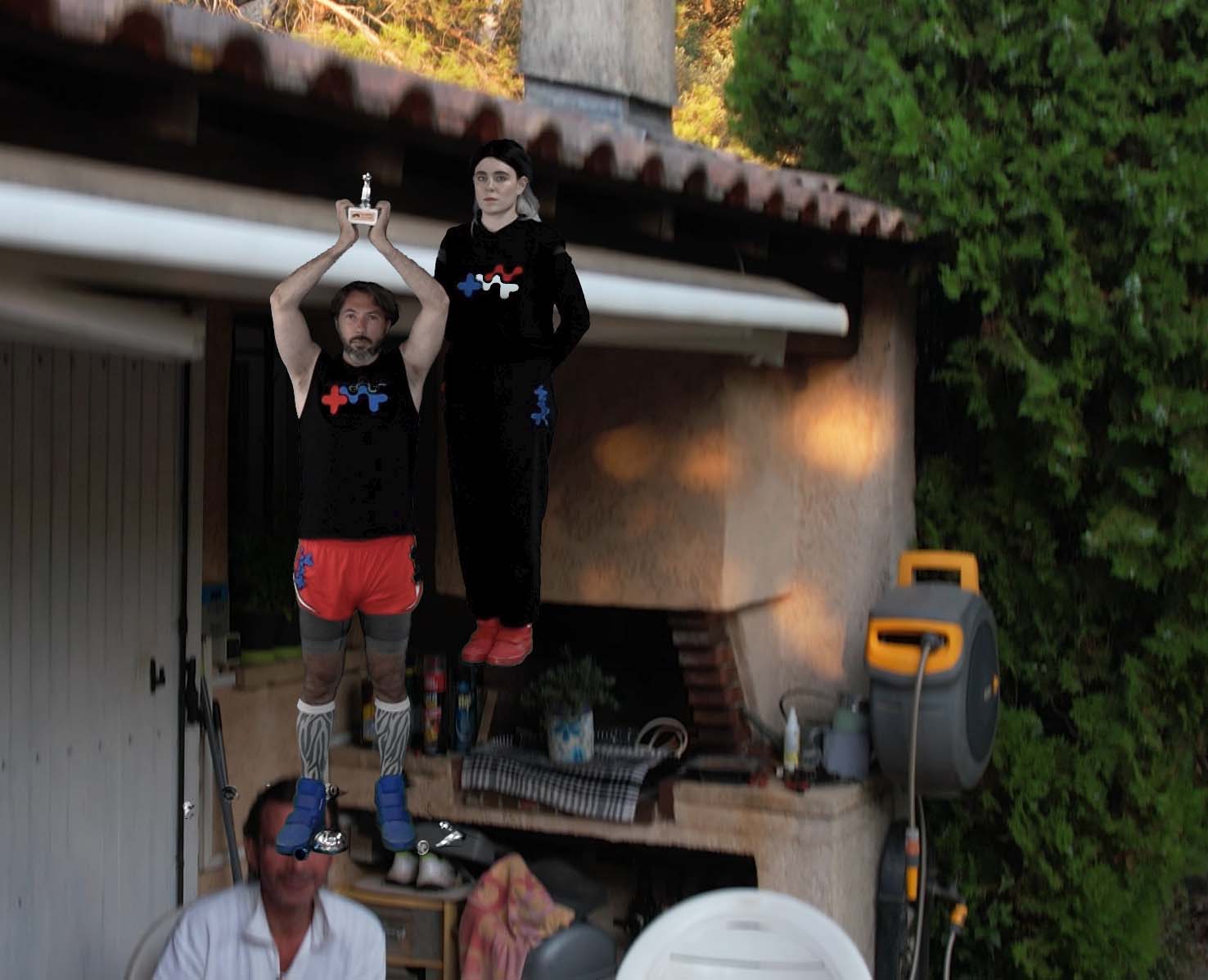

    Oui mais justement, voir image 2, avec le masque (+ inverser), je sauve le logo à gauche mais pas celui du short et de droite.
    Et oui, le perso de droite bouge, mais je peux faire tracking avec le masque et moyennant quelques ajustement, ça passe.
    Je voudrais juste pouvoir faire plusieurs masques....
    Après je peux aussi importer ma séquence dans une autre séquence et refaire ultrakey pour virer le logo du short puis re-importer cette séquence dans une nouvelle séquence et rerefaire ultrakey et virer le logo du perso à droite.

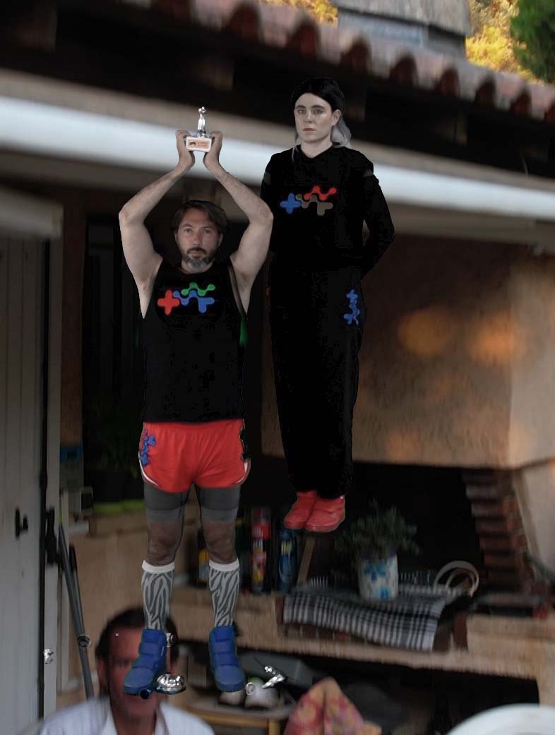

    J'arrive pas à mieux que ça
    pas utilisé de masque
  9. caraibe
    24 669
    +629 / 2 004 / -90
    ça me parait pas mal comme idée
    mieux comme ça:

    non car tu ne sauves pas les logos en question.
    Moi je veux garder le vert des 3 logos (2x t-shirt et short)

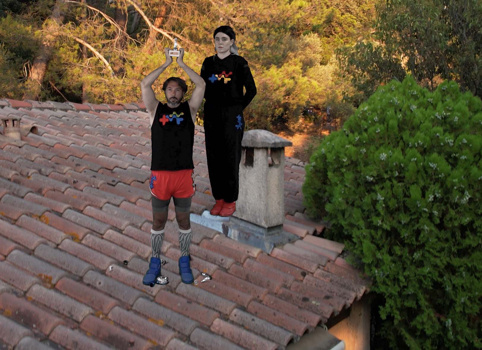

    là c'est mieux j'ai fait uniquement le personnage de gauche
