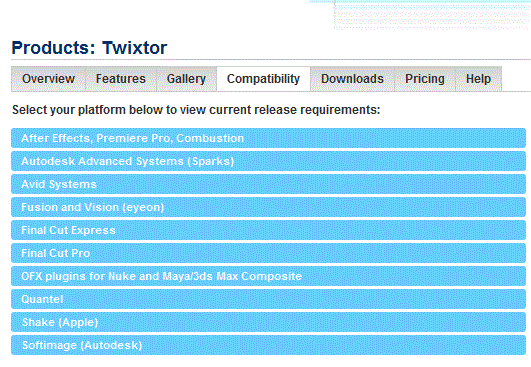

  3. raymon
    139
    Tu as réussis a installer ce log avec edius en plug in ?
    Sur le site du fabriquant, il y est donné la compatibilité avec des logs de montage et d'effets cependant edius quelle que soit la version n'y apparait pas !!
    j'ai du rater quelque chose.:perplexe:
    Donc si tu as une astuce je veux bien la connaitre.
    Juste pour info edius 6.0 à changé au niveau des plug-in externes .
    Tous tes anciens doivent recevoir une mise à jour spécifique pour qu'ils fonctionnent à nouveau avec edius 6.0.
    En fonction des éditeurs cette mise à jour n'est pas encore disponible.
  4. nicoig
    Hmmm, je vois, j'ai fait une erreur, le plugin ne semble en effet pas compatible
