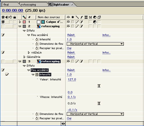

    J'essaie de suivre ton tutoriel avec After effect 6.5 en français
    Mais à un endroit je bloque, je l'ai pourtant recommencé 5 fois
    Comme tu peux le voir sur la photo, dans la rebrique "rotoscoping 3", quand je click sur intensité (ce qui correspond à blurriness dans ton tuto), je n'ai pas les 3 boutons qui apparaissent avec la boite à ficelle
    La sous-rebrique intensité est différente de la tienne
    J'ai une image clé qui est crée au moment ou je click sur intensité
    Je n'arrive pas à voir où se trouve mon erreur ...
    Merci de ton aide
    :help: :)

    En fait, tu dois activer les expressions sur ce paramètre. Pour faire ça, tu dois faire ALT+clic sur le chronomètre.
