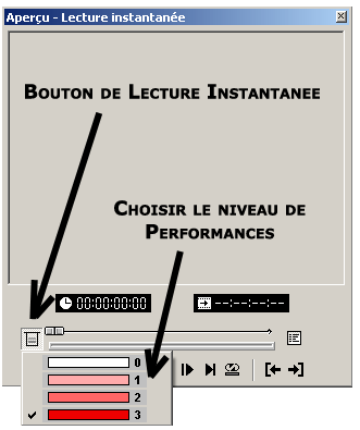

    Travailler en mode Lecture instantanée: Temps réel
    La Fenêtre Aperçu vous propose des boutons qui vous permettent d'avoir rapidement un aperçu de votre travail ainsi que d'ajouter des marques à vos projet à chaque fois que vous voyez quelque chose que vous voulez marquer afin de pouvoir vous y reporter ultérieurement. Toute la restitution se fait en temps réel et aucun fichier d'aperçu n'est créé.
    Le mode Lecture instantanée vous permet de visualiser votre projet immédiatement sans avoir besoin de le rendre ni de créer un fichier d'aperçu. Pour prévisualiser votre projet en mode Lecture instantanée :
    1. Cliquez sur le bouton Lecture instantanée dans la Fenêtre Aperçu. (si celui-ci n'est pas déjà activé)
    2. Cliquez avec le bouton droit de la souris sur le bouton Lecture instantanée et sélectionnez une valeur de performances dans le menu surgissant. Chaque valeur est représentée par une couleur qui lui correspond. Cette couleur apparaît sur la barre complexité pour indiquer la valeur de performances sélectionnée.
    3. Cliquez sur Lecture pour prévisualiser votre projet.
  2. PNL
    PNL
    Merci
    C'est plus facile maintenant plus de fichiers de prévisualisations!!!
