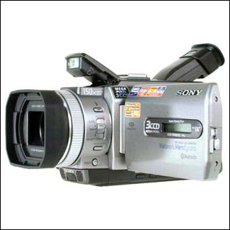

    A toutes fins utile…
    Dans l'optique de remplacer mon veilissant S-VHS Panasonic NV-S65E et de faire du montage sur PC, j'ai testé en septembre-octobre 18 caméscopes DV différents (avec pour seuls critères qu'ils ne dépassent pas la taille et le poids de mon vieux NV-S65E et qu'ils donnent en une image meilleure en terme de sensibilité, bruit vidéo, définition, colorimétre et stabilisation)
    Tous ces caméscope sont facilement testables dans certaines FNAC où il sont sous tension et accessibles au public (toutes les FNAC n'offrent pas cette possibilité)
    J'ai arrêté mon choix sur LE SEUL qui remplissait TOUT ces critères. Le Sony TRV950.
    (Je suis plutôt Panasonic à priori, mais cette fois la MX350 testée ne tenait pas la route face au TRV950 testé)
    Je ne suis donc pas un fan de Sony , ayant appris avec le CCD V5000 (Ce camescope semi-pro, à 20000F qui donnait des images moins bonnes qu'un Hi8 d'entrée de gamme) son peu de considération pour le grand public. (Le SAV répare seulement les vraies pannes, mais ne règle pas les appareils dont l'image est "seulement" très mauvaise... S'ils sont dans les tolérances!).
    J'achète donc le TRV950 (N° 10724xx) le 9 octobre. - L’image est superbe. - La balance automatique des blancs très rarement améliorable en manuel. -Les couleurs sont naturelles (sur ma TV Sony). - Les noirs sont profonds et la définition apparente (le"Piqué") étonnant.
    - Le « time-coding » d’une bande (enregistrement avec le bouchon d’objectif) donne une image parfaitement noire, sans bruit alors que le gain automatique monte à +18db. (ce n’est pas le cas de tous les camescope testés)
    - L' antialiasing (lissage des diagonales qui estompe le "marches d'escalier") presque pro.
    - Seul défaut de l'image: Bavures sur un panneau routier « Interdiction de stationner » traversant l'écran (rouge et bleu très saturés, imbriqués). Ceci s'observe par la sortie S-Video mais n'est presque pas visible en capture DV, donc le signal n'est pas mauvais sur la cassette, la sortie S-Video est peut être en cause).
    - Compatibilité totale avec Studio DV 8.1 et installation simplissime du pilote de lecture du memorystick (on installe juste le pilote, et quand on branche le caméscope par le câble USB fourni, le mémoristick du caméscope apparait comme un disque dur supplémentaire dans l'Explorateur de Windows Me (Ma config Windows Me, Pentium3 700Mhz).
    Quelques défauts tout de même :
    -Dès le déballage, les bruits mécaniques me semblent élevés pour un engin de ce prix.
    (Descente de la cassette, avance et rembobinage rapide). Il ne se modifieront pas durant les 8 jours d'utilisation.
    -Une mise au point manuelle à peu près inutilisable (la bague doit être tournée vite, quitte à dépasser le point et à devoir revenir en arrière). Si on tourne la bague lentement... Rien ne se passe!... Mais il est vrai qu'il y a le mode Spot sur l'écran (génial mais peu utilisable en plein soleil)
    -Un haut parleur intégré dont le volume sonore est trop faible.
    -La tenue à une main n'est pas idéale (bascule vers la gauche et vers l'avant avec la batterie FM50)
    -Le câble USB fourni est trop court (Une rallonge USB pour souris fait parfaitement l'affaire)
    Donc assez peu de choses négatives en fait et que la qualité de l'image fait oublier.
    Satifait de cet appareil, j'en demande cependant l'échange en raison du bruit que je ne trouve décidément pas à la hauteur du reste et qui me gâche une peu le plaisir.
    Le second TRV950 (N° 10726xx) par comparaison au premier (N° 10724xx):
    Les bruits mécaniques étaient un nettement moins forts lors des premières utilisations... Puis au bout de trois jours, il se sont stabilisés à un niveau proche du premier. (Sony nous à mis là une mécanique d'entrée de gamme... Fiable... ?).
    Mais, la consternation, c'est l’image qui est très différente
    - Le « time-coding » d’une bande donne une image noire très faiblement bruitée dans le bord inférieur droit de l’image.
    En extérieur jour :
    - La balance des blancs automatique est très différente et moins exacte.
    - Les noirs deviennent gris-bleu foncés… Moins de contraste… Et de définition.
    - De ma fenêtre, les plaques d'immatriculations des voitures sont moins nettes
    - La colorimétrie est exagérée et moins exacte (herbes mouillées devennant presque "Fluo", Une camionette jaune safran devenant presque citron, Une robe rouge pur saturé tirant sur le rouge-violet...)
    En extérieur nuit (rue éclairée par un « col de cygne » à iode):
    - Ma rue est plus claire et les couleurs plus saturées mais les ombres sous les voitures en stationnement sont aussi sombres. Le bruit vidéo semble légèrement plus présent.
    - Le hall d'entrée de l'immeuble d'en façe est identiques en couleur et luminosité mais un peu moins défini.
    - Le ciel est tout aussi noir et les contours des toîtures d'immeubles plus ou moins invisibles. (il faut passer en manuel pour avoir un bonne image de ce type)
    En intérieur (grande pièce, 2 halogènes 500W vers le plafond blanc) :
    - Exposition identique mais légèrement moins de définition.
    - Une tapisserie contenant du noir et un bleu peu saturé, perd beaucoup en qualité.
    Le noir perd de son intensité (gris très foncé) et le bleu mentionné devient gris-bleu.
    Les petits motifs de la tapisserie (ramures de feuillage) sont plus larges qu'avec le TRV950 N°1 (A cadrage 100% identique. Donc moins de définition).
    PREMIER CONSTAT
    Les tolérances de fabrication du TRV 950 sont à l’évidence relativement larges (comme toujours chez Sony grand public) et je comprend mieux les commentaires tantôt enthousiaste tantôt très critique dont bénéficie l'image du TRV950 dans les forum (US surtout). Il y a manifestement des bons et des mauvais numéros et ce second TRV950 est, au mieux, égal à un Canon MXV2i, ce dernier étant beaucoup plus léger, plus ergonomique et moins cher.
    (J’avais hésité à acheter le Canon, mais l'antialiasing est vite pris en défaut sur les structure géométriques complexes et la définition est visiblement plus faible qu'un "bon" TRV950.
    Le Canon MXV2i, est selon moi, le meilleur Mono CCD actuel).
    Alors qu'il ne me reste que trois jour avant la fin de la période "Satisfait ou remboursé", je décide d'essayer aussi le DSR-PDX10P qui est la version Professionnelle du TRV950.
    J'en espère une meilleure qualité d'image du fait de tolérances de fabrication plus serrées ("Pro" oblige!) mais le prix m'effraie un peu, tans pis, j'y vais quand même..
    TRV950 comparé au PDX10P :
    - En mode 4/3 l'image est très proche du TRV950 N°1 (pour la qualité du noir et la
    définition et la colorimétrie)... et peut ête un tout petit peu moins de bruit vidéo (pas très sûr mais il me semble).
    - En mode 16/9 le DSR-PDX10P est spectaculairement meilleur que le TRV950
    L'image est visiblement plus claire et le bruit vidéo visiblement plus bas. De plus l'image est beaucoup plus définie verticalement et le champ plus large. La focale passe d'un équivalent 49mm à 41mm en raison d'une utilisation plus complète du capteur quand le PDX10P fonctionne en 16/9ème (Le TRV950, comme TOUT ses concurrents, place simplement des bandes noires en haut et en bas de l'image 4/3 et le zoom garde une focale mini de 49mm).
    - Sur le DSR-PDX10P, aucune différence de qualité en mode DV ou DVCAM.
    En bref, le DSR-PDX10P ne devrais intéresser que les vidéaste (amateurs ou non) qui ont besoin d'un mode 16/9ème réellement meilleur que ceux de la concurrence (L'adaptateur audio XLR et le micro mono fournis ou le format DVCAM sont sans utilité pour un utilisateur amateur comme moi n'ayant qu'un caméscope et parfois un micro stéréo clipsé muni d'un fil de 40cm).
    Car POUR TOUT LE RESTE, le DSR-PDX10P est identique ou inférieur au 950. Viseur 500 lignes noir et blanc, c'est triste et inutile car la bague de MAP manuelle est touts aussi peu utilisable que celle du 950. Les micros stéréo intégrés et le HP sont les mêmes. Le DSR-PDX10P n'affiche pas non plus les paramètres d'exposition durant la prise de vue (seulement en lecture, comme le 950). Même mode photo mais le flash intégré manque. Pas de doublage son en mode DV... Mêmes bruits mécanique mais moins forts (mais l'exemplaire que j'ai essayé était neuf et je ne l'ai fait fonctionner que 30 minutes... Rien ne dit que cela durera).
    J'ai heureusement pu récupérer mon premier exemplaire de TRV950 dont l'image me plait encore plus depuis que j'ai pu vérifier qu'elle n'est pas inférieure à celle du DSR-PDX10P (en mode 4/3).
    Voila, j'espère que ceci sera utile à quelqu’un.

    Merci, VcxW1 (on se croirait dans un film de science fiction!), pour les différences 950-PDX10.
    Je note donc que l'on perd en définition verticale avec le 950 en 16/9, j'ai bien fait de rester en 4/3 pour mes prises de vues.
    J'émets par contre un avis différent concernant l'objectif, le 49mm ne me gêne pas, mes camescopes précédents avaient des grands angles et déformaient les images... Désolé, mais en photo c'est quand même le 50mm qui est le plus proche de la vision humaine, et qui est l'optique standard. Qu'est-ce qui prend à tous les testeurs de camescopes de réclamer des objectifs de 35 ?
  11. vcxw1
    210
    A noel,
    Pour sourire... J'espère que c'est mon pseudo qui fait science-fiction et non le contenu de mon message.
    Juste une petit expérience pour appécier la qualité du zoom en équivalent 41mm (au cas où le 950 pourrait un jour filmer en utilisant la totalité du capteur ou bénéficier du mode 16/9 du PDX10) :
    1 - Allumer le 950 en mode caméra (cassette inutile)
    2 - Se mettre en position grand angle maxi (= équivalent 49mm)
    3 - Cadrer quelque chose de précis dans le viseur ou l'écran
    On obtient une image dont l'effet de perspective correspond à l'équivalent d'un 49mm en Photo 35mm.
    L'expérience c'est maintenant :
    4/ Pousser le commutateur vers le haut pour passer en mode photo
    - - L'image est immédiatement recadrée car presque tout le capteur est maintenant visible dans le viseur (ou sur l'écran) et la focale est passé en équivalent 41mm
    - - Le champs est visiblement plus large mais la perspective pas moins naturelle.
    - - Les déformations sont à peu près identiques (en tout cas pas plus gênantes que celles visibles à 49mm).
    En fait on est encore loin d'être vraiment en grand angle.
    En photo 35mm, les "grands angles", c'est 35mm et au dessous. De 40 mm à 60mm ce sont les focales dites trans-standard.
    (compatibles avec la vision humaine normale, qui varie un peu d'un individu à l'autre... Si! Si!)
    Il est vraie que c'est seulement un affaire de goût, variable selon chacun, mais à titre personnel je trouve ce "41mm" plus proche de "ma" vision naturelle que le champ un peu étroit du 50mm.
    Je persiste donc à souhaiter qu'un jour, un petit génie touve une solution pour activer le vrai 16/9 dont le 950 est capable.
    Cordialement
    vcxw1
    #11 vcxw1, 31 Octobre 2002
  12. noel
    323
    Grand angle
    Bien sûr que c'est ton pseudo qui fait science-fiction!
    J'ai bien évidemment remarqué qu'en mode photo, le champ de vision du TRV950 était un peu plus large. Et il est vrai que sur un ancien Sony Hi-8, je devais avoir l'équivalent d'un 41mm, et que cela était appréciable. Il faut sans doute (et même sûrement) faire l'acquisition pour le TRV950 d'un complément Grand Angle.
    Moi, ce que je réclamerais du (ou des) firme(s), c'est une activation réellement efficace du filtre coupe-vent quand on est à l'extérieur sans micro additionnel. C'est absolument énervant d'avoir ce "bruit" externe. Même sur les Tri-ccd, on retrouve ce phénomène... Mais c'est un autre débat.
  13. BEYER
    18
    Je viens moi aussi de remplacer ma TRV 900 par une 950.
    Utilisant exclusivement le 16/9e je me sens légèrement frusté.
    Puisque le seul remède en attendant les bidouilleurs géniaux
    semble être le complément grand angle , pourriez vous nous
    donner des explications aussi détaillées que les précédentes.
    sur ce sujet ( vcl.hgo737x ou vcl.mhgo7a )...?
    Faut il impérativement acheter zeiss...:(
  14. noel
    323
    950
    Ah voici une conribution qui tombe à pic, Beyer!
    Il serait intéressant que tu nous fasses un comparatif 900 -950, es-tu content du nouveau, et d'autre part avais-tu un vrai mode 16/9avec le 900 ?
  15. Kiao
    388
    Ma conclusion
    Si vous avez une TRV900 ne la changez surtout pas pour une TRV950:
    1. La mécanique est inférieure
    2. Plus de vrai 16/9
    Incroyable
    Thierry
