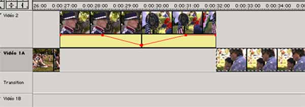

    Le fondu enchainé ne produit pas ce genre de transition. Il faut placer une video noire sur la piste Video 2 ou supérieure, à cheval entre la fin du clip 1 et le début du clip 2; puis régler le niveau de transparence de la bande noire en faisant croitre puis décroître (comme un accent circonflexe) la ligne rouge qui apparait sur le clip quand on actionne l'icone "carré rouge" situé en tête de piste 2.

    je pense, comme bort, qu'il suffit de mettre à la fin du clip la transition "fondue enchainée". En "ouvrant " la piste video 1 pour poser la transition ou ,en mode A/B, en la mettant sous le clip sortant sans le dépasser. Si aucun clip ne chevauche la transition, celle-ci considèrera le "vide "comme du noir. cela évitera d'y poser un clip "image noire" (quoique cela reste une solution). Une deuxième possibilité est de mettre cote à cote les deux clips mais sur la piste vidéo 2 (ou supérieure) et en utilisant la ligne rouge (en posant des points clés) on fait baisser l'opacité de l'image vers le noir (c'est à dire le 0%) et à l'inverse on pose des points sur le clip suivant du bas vers le haut (pour le 100% de visuel). le résultat obtenu est le même : fermeture et ouverture avec le noir et sans utiliser de transition. Selon le montage que tu effectue cela permet de faire l'effet même ds le cas où les pistes A et B sont indisponibles.

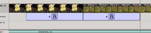

    Tout facile, poser 2 transitions 'fondu-enchainé" l'une dans un sens et puis l'inverse, et rien sur la piste vidéo 1B . Plus facile à comprendre avec un petit "Print Screen"

    Poser vidéo noir sur la piste 2,le régler à la longueur voulue,développer le piste ,et jouer sur la "ligne rouge"
    On module ainsi ses fondus avant ou arriere au noir comme l'on veut, et on peut faire clignoter!!!!

    On peut aussi faire la même chose avec le clip vidéo placé sur la piste vidéo 2
