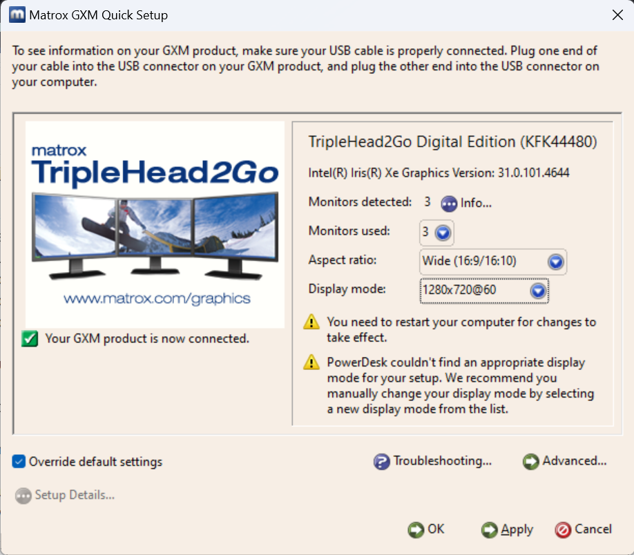

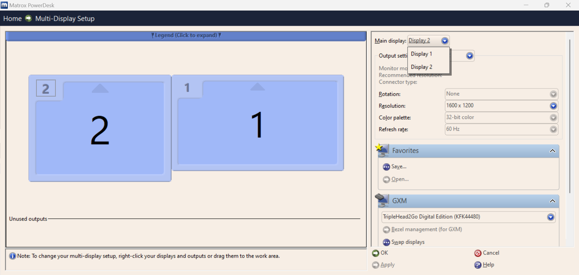

    J'ai utilisé le software de Matrox pour vérifier que mon PC Portable est compatible avec la carte, et c'est bien le cas. Mon problème est le suivant : la TripleHead2Go arrive bien à détecter mes trois écrans, mais peu importe la configuration que je tente de lui appliquer, la carte s'obstine à ne rediriger le flux de mon PC que vers un seul écran à la fois. Dans le Matrox PowerDesk, je peux alors faire rediriger sur mes différents écrans à l'aide du mode 'Swap Display', mais toujours un seul à fois.
    D'autre part, quand j'applique la configuration et une fois que le PC redémarre, j'ai toujours une erreur qui est renvoyé par la carte : "Configuration compiled and finish with errors".
    Voici la configuration que je cherche à appliquer (et que j'ai pu retrouver dans les différents tutoriels disponibles sur le net) :
    Autre point que je n'arrive pas à comprendre : Matrox GXM Quick Setup détecte mes trois écrans, mais pas Matrox PowerDesk --> les trois n'apparaissent pas dans le menu :
    Ayant écumé la documentation et les forums de trouble shoot sans trouver de solutions, je suis preneur de tout aide ou tout commentaire qui pourrait me faire avancer et de mener à terme cette configuration.

    il y a plusieures versions c'est laquelle ?
    il me semble deja que tu peux pas aller au-dessus de 3x1920x1080 (moins en VGA) et ca depend evidemment de la memoire disponible. Sur win11 , pas dit que ca marche.
    Il faut aussi que les 3 ecrans soient identique, la sur ton image il semble y en avoir un en 4:3 et un autre en 16:9
    Le problème de la triple head c'est que ca te fait un bureau en un seul ecran, c'est moins souple que d'avoir 3 ecrans independants, c'est pour ca que j'ai laissé tomber cette methode.
    mettre une carte video a 3 sorties ou une deuxieme carte video, voir une docking en USB ou thunderbolt c'est plus simple.
