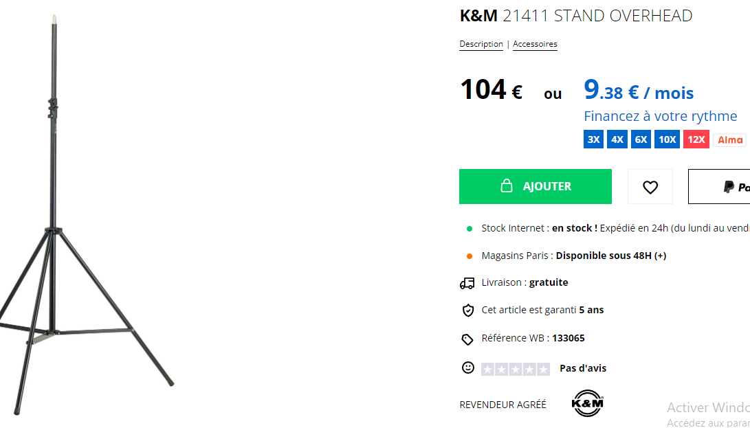

    Ce genre de pied micro, c'est le minimum en extérieur, il me semble… Avec une gueuse (obligatoire ici ), pas de problème de stabilité, sauf tempête.
    Du coup par rapport à un trépied de voyage à 120-180 € en Carbonne, je ne sais pas lequel est le mieux ?
    Le premier monte plus haut et on le comprend, il est dédié au son ( poids 5Kg et plus de 2,20 m déplié) : plus fragile et moins facile à manipuler régulièrement que le trépied de voyage ?

    Ben non, car sur un terrain accidenté il ne sera pas possible d'équilibrer les branches et surtout il est destiné à des blondes 2 Kw dont bonsoir la portabilité. Et je l'ai dit plus haut pas besoin que cela monte très haut pour des sons nature... ce n'est pas pour une antenne.

    Je n'ai pas beaucoup d'expérience en prise de son extérieure, mais en trek, oui. S'il s'agit de marcher dans les Pyrénées, je ne partirais pas avec un pied de 5kg, 1m50 minimum plié, et qui ne s'adapte pas au terrain. Et encore moins avec une gueuse!

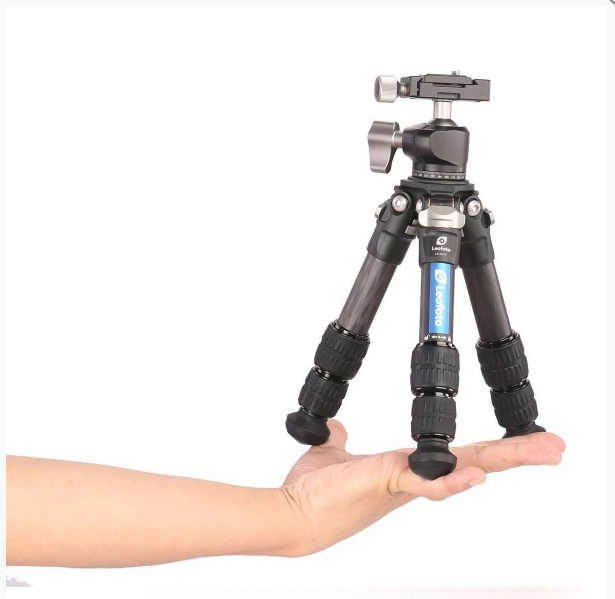

    Leofoto LS-223C Ranger Trépied
    Pour 100€, 540g sans colonne centrale et un pas de vis de 3/8" sans la rotule. Ça vous parait être un bon choix?

    C'est 179 € avec une rotule photo ... et c'est un trépied de table.
    Si ça suffit , c'est un produit de qualité qui a son prix quand même: c'est un vrai investissement et il faut juste savoir si c'est le bon :-)

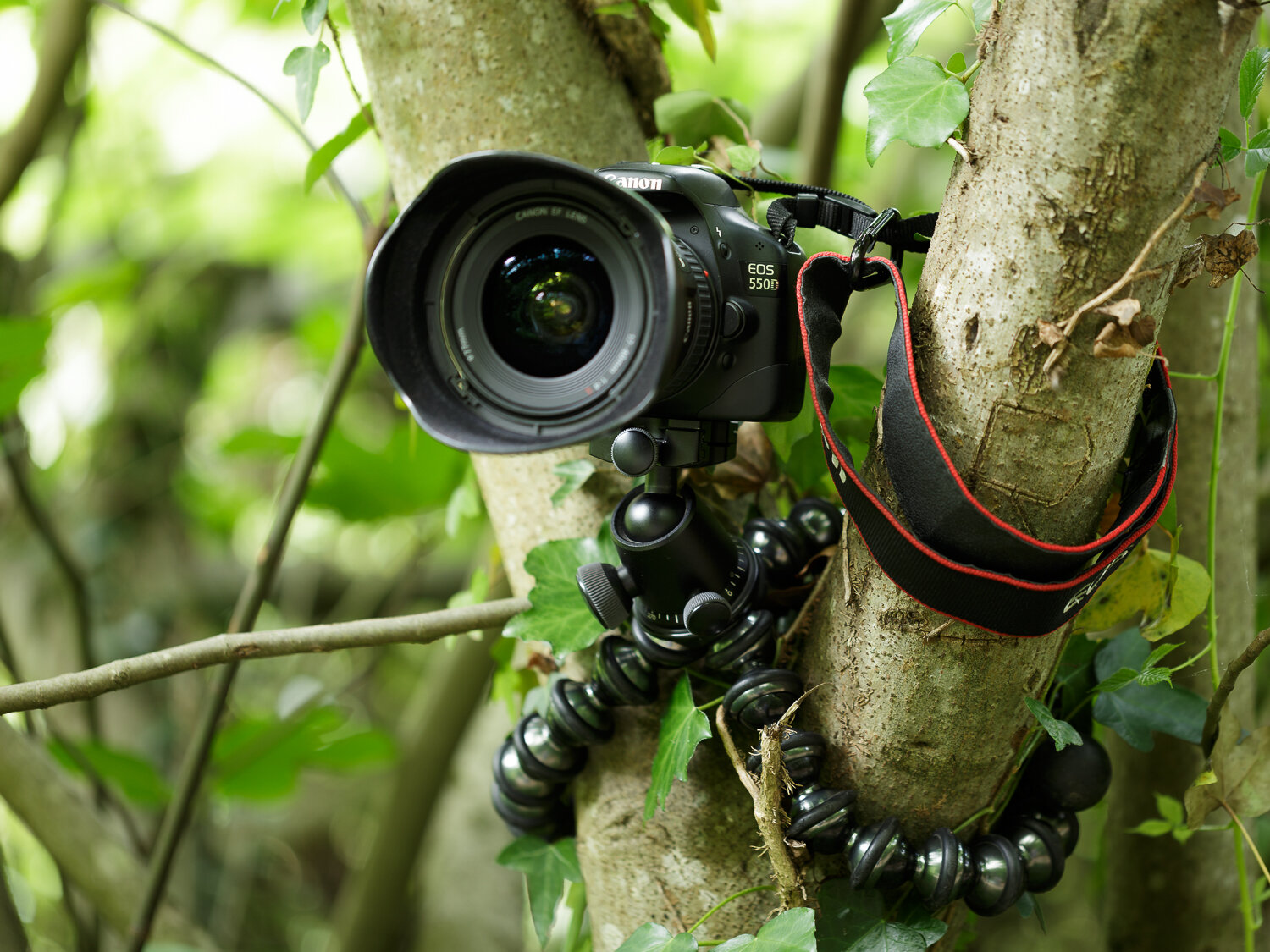

    Un micro c'est comme un projecteur ça se place où il le faut donc ne pas être tributaire de l'environnement pour le fixer. Ça serait trop bas un Gorillapod avec barrette, 2 suspensions, bonnette et câbles XLR au bout, il faut au moins entre 60 cms et un mètre et une bonne assise.

    Peut être un peut petit en hauteur, un peu plus haut pour 150 €
    EF-224C + rotule LH-25
    Kit trépied photo LEOFOTO EF-224C + rotule LH-25
