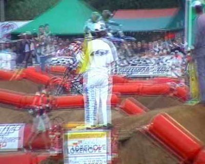

    J'utilise studio 9 pour mon montage, et lorsque que je grave mon fichier final sur dvd ( en utilisant la qualité video maximale ), j'obtient une image qui tremble ( comme un dedoublement ) sur les mouvements de camera rapide, et oui j'ai filmé un super cross.
    Mais j'ai ce tremblement ke lorsque ke le dvd est gravé. L'acquisition se fait parfaitement.

    Voivi une photo extraite de ma video finale.

    Ca, ce n'est pas du tremblement, c'est une image video normale entrelacée.....
    Question : ce probleme, tu l'as en lecture du DVD sur PC ou bien sur TV?
    Car le paramétrage n'est pas le même pour qualité optimale sur les deux....
    Un affichage mauvais sur PC peut être excellent sur TV... et vice-versa

    je doit avoir de la glue dans les yeux, je ne vois jamais 3 images décalées :) Cela dit, j'ai toujours un doute sur l'entrelacement...
    Sebemat,
    Pour vraiment nous faire une idée, peux-tu essayer la chose suivante ? Prends 30 secondes de ta vidéo (à un endroit qui bouge beaucoup comme l'extrait que tu nous montres) et fais un rendu en mpeg2. Ensuite ouvre le film dans Windows Media Player. Fait une photo d'écran et avec un logiciel de dessin découpe juste un petit carré de l'image (200 * 200 pixels). De cette manière tu devrias pouvoir mettre l'image dans la discussion sans la redimensionner. Cela permettra de vraiment comprendre :)
    Au fait, est-ce que ce décalage apparait aussi lorsque tu lis le DVD sur ton lecteur de salon ?

    S'il s'agit bien d'un problème d'entrelacement, MikeR a raison. la lecture sur l'ordinateur vs celle sur la télé sont 2 mondes différents (ce serait trop simple sinon :))
    Il y a beaucoup de discussions à ce sujet. Une petite recherche pourra te donner beaucoup d'infos :)

    Au fait j'ai fait un essai en compression mpeg2, et l'image me donne plutot des stries horizontaux.

    J'ai essayé de creer un dvd avec easy cd creator et au final cela me donne la meme chose.
    Un detail : mon caméscope ( panasonic ) possede un mode d'enregistrement appelé sport pour les mouvements rapides de caméra justement.
    Le jour ou j'ai filmé ce supercross, cette otion n'etait pas activé.
    Je ne sais pas si ca peut venir de ca??
    en tout la capture ne me donne pas ce phenomene bizarre.

    J'ai fait un essai avec tsunami ( authoring dvd ) et effectivement le probleme est nettement atténué.
    Reste a voir ce ke ca donne sur un télé quand je retrouverais la mienne.
