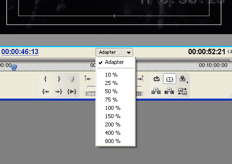

    As tu essayé clic D dans la fenêtre moniteur>Agrandissement ?

    Bonjour Jean-Yves
    J'ai une Matrox RTX10 et effectivement les réglages d'agrandissement du moniteur ne sont pas dispo.
    Il faut savoir que ceci existait déjà avec PPro 1.0.
    Par ailleurs, les restrictions Matrox indiquent cet état de fait, ce n'est pas un "bug", mais une fonctionnalité PPro qui est désactivée par les Presets Matrox.
    Je n'en connait pas la raison, mais c'est effectivement très pénalisant surtout pour régler les trajectoires qui démarrent en dehors du cadre.
    J'avais posé la question sur le forum MAtrox (il y a 1 an) et il m'a été répondu que les effets de trajectoire Matrox étant plus performant cette fonction n'était pas utile !!!
    Comprenne qui pourra ....

    Pour Jean-Yves,
    voici un extrait du document "Matrox RT.X10_Suite_Release_Notes_French.PDF" disponible à :
    http://www.matrox.com/video/fr/support/rtx10suite/docs/home.cfm
    La modification du facteur d’agrandissement des éléments dans les volets
    Source ou Program (Programme) de la fenêtre Monitor (Moniteur) n’est
    pas prise en charge. (No de référence 29461)
