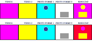

    J’ai quelques petits soucis avec la transparence, aussi je compte sur vous pour me faire franchir un pallier dans ce domaine.
    Voici de cas a resoudre (je suis preneur de toutes les methodes possibles)
    Chaque ligne correspond a un cas :
    Il y a 2 videos, deux photos avec chacune un forme precise. Le but est de superpose le tout afin de’apercevoir les 2 videos. Il y a 2 photos ET NON UNE afin de pouvoir leur donner des trajectoires differente.
    Les couleurs utilises sont uniquement symboliques afin de tout differencier.
    La photo de droite correspond à l’effet recherché.
    Merci de votre aide.
    PS : une photo de la partie du montage serait la bienvenue.

    Pour la série 2 pas de pb.
    Ta vidéo rouge en 1A
    La vidéo jaune en 2>vidéo>transformation>élément(selectionne ta portion de vidéo en laissant le cadre noir par ex)
    >transparence>chrominance (piper le noir)>ok>prévisu
    Noël:) :approb:

    Eh nono ?
    t'as bien regardé ?
    Il y a une cercle rose et un rectangle jaune dans la sequence 2.
    Je voudrais une trajectoire horizontale pour une video et une trajectoire verticale pour une autre (exemple)
    Dans ton exemple, je n'ai pas le cercle avec la video rose.
    Par ailleurs, je ne souhaite pas utiliser l'effet "element" mais utiliser des photos. Comme je l'ai dit au debut, je souhaite franchir un pallier dans la connaissance de la ransparence. Je crois que si on m'explique ces deux cas, je pourrais faire enormement de choses apres.

    Excuses moi Luc_iman, mais lors de l'impression de ton document le rond magenta à été "bouffé "par le rose ce qui fait que je n'ai vu que le rectangle jaune!!!:(

    Pour etre plus precis dans ma recherche (mais tout aussi complique), dans le cas no 2, je souhaite obtenir un rectangle representant une video avec autour un rond montrant la seconde video, et ce cercle s'aggrandirait avec un zoom autour du rectangle. Il y a donc superposition de transparence.
    Bref comme je l'ai dit, delicat a realiser (pour moi)

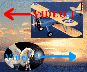

    Voila une photo plus explicative des incrustations afin d'y mettre une trajectoire.

    Salut Luc Iman
    Tu fait 2 caches avec photoShop + 2 trajectoires tout simplement.
    Stumpy
