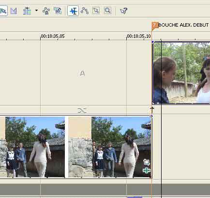

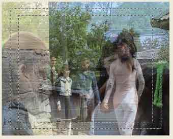

    J'ai un probleme avec des transitions que je n'ai pas faite et qui apparaisse sur la preview.
    Le probleme est que lorsque je fait un rendu cela crée un noir a la place (tres court mais visible)
    Ci joint les copies d'ecran.
    Par ailleurs, je n'est jamais compris pourquoi, apres avoir zoomé sur la time line pour visionner si on avance avec le curseur le changement d'image ne se fait pas exactement sur le debut de l'image suivante mais toujours avec un decalage ?

  4. topsub
    topsub Modérateur Vegas & DVD-A
    7 470
    3 387
    Il faut que tu arrêtes ton premier clip pile sur une graduation : en PAL, il y a 24 graduations.
    Pour toi pile sur la graduation 18:35,10 et non pas entre (ou bien 18:35,11).
  5. lolbo
    241
    C'est ce que l'on voit sur la photo juste au dessus.
    J'ai juste mis le mode expand track layer pour etre sur que les events soient bien bout à bout.
