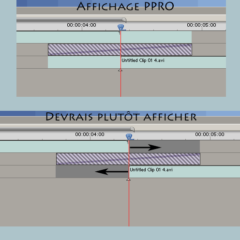

    Je débute mon montage , certaines transitions provoquent ce message "Médias inssuffisants , cette transition contient des images répétées"
    Pourtant ça a l'air de marcher , je sais pas ce que cela veut dire.?:(

    ta transition ne repose pas sur assez d'image, étire la

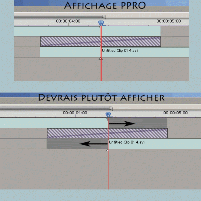

    en fait, cela correspond à ce cas.
    2 clips bout à bout et une transition centrée.
    Quand tu cliques sur la transition, dans la fenêtre "Effect control window", tu vois ceci. ( 1ere partie du schema)
    En fait, PPRO devrait plutôt afficher la 2nde solution et la tu comprends mieux qu'il te faut étirer les 2 clips pour qu'ils se recouvrent

    ok compris merci bien ;)
