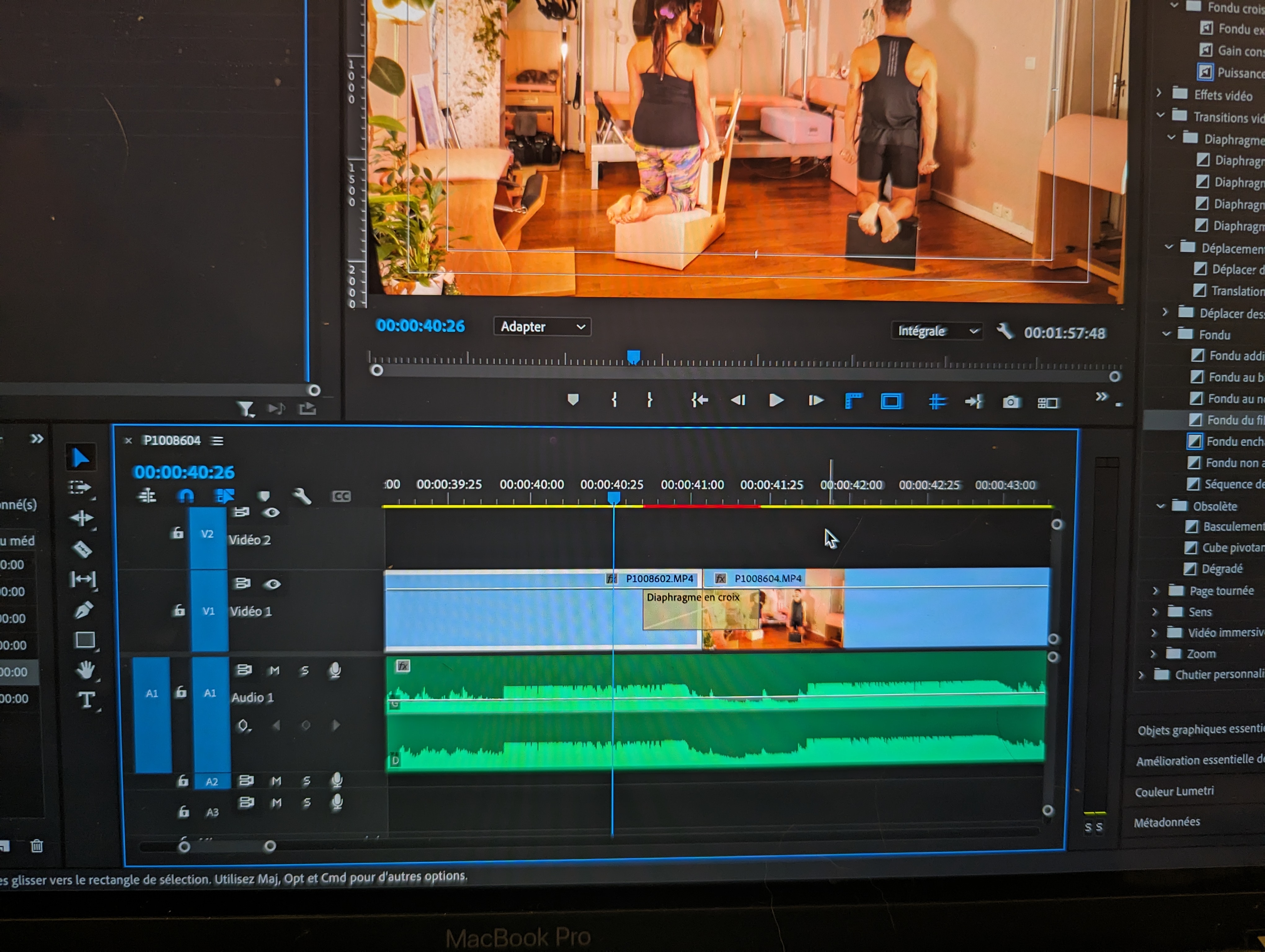

    En montant une vidéo courte comprenant deux parties dans mes rush, j'essaye d'ajouter une transition sympa adaptée au thème, seulement elle ne passe pas de manière fluide, et seules les transitions simples passent relativement normalement.
    Je constate que la bande de couleur reste rouge dans ma timeline, ce qui d'après mes souvenirs signifie que la carte graphique a du mal a procéder cet effet vidéo.
    Je mets en PJ une image peut être plus explicite
    Est ce que cela peut se résoudre sans changer d'ordi ?
    Merci par avance
  2. Redo-20240923
    Sauf erreur avec mes excuses d'avance, la partie rouge signifie (normalement) que le rendu n'a pas encore été effectué.
    (Si le rendu ne peut être effectué, d'aucun secours pour en suggérer une raison).

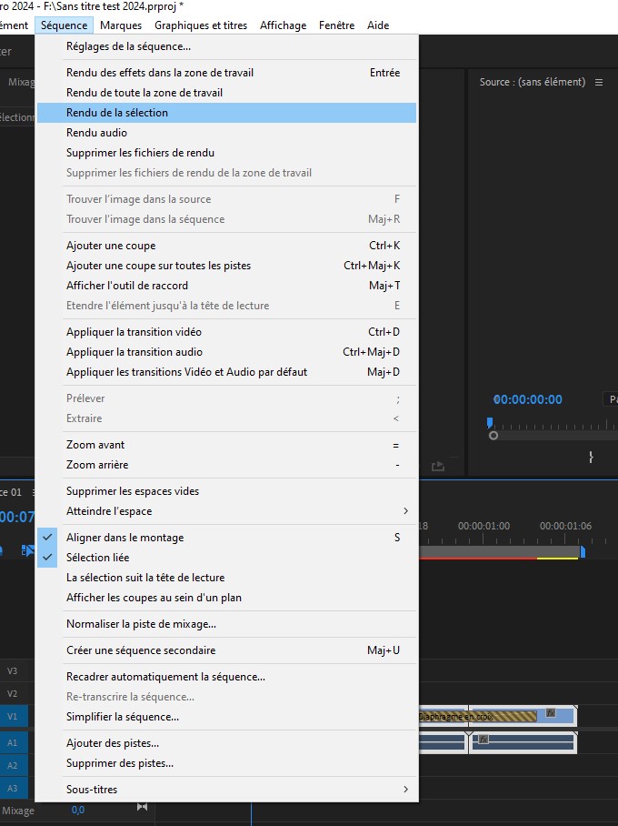

    Oui, REDoré, il faut effectuer le rendu ...
    Clic gauche /sélectionner les 2 rushs / menu en haut, ouvrir Séquence / Rendu de la
    sélection
    La lecture sur la TL deviendra fluide ce qui est plus confortable pour le montage .... mais sans rendu elle le sera quand même après export.

    Merci, c'est tellement simple et exactement ce qu'il me fallait !! Très bon dimanche

    Première Pro est pas très doué pour ça ...Il doivent surement partir du principe qu'un PRO doit en faire le moins possible.
    Même punition que OrionPsyk avec CC 2020 : Diaphragme en croix il faut faire le rendu ..C'est vite fait mais c'est à noter.
    Pas mal de transitions ne sont pas gérées par CUDA on dirait.
