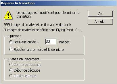

    Je débute sous Première.
    J'ai importé quelques vidéos dans Première que j'ai mis bout à bout.
    Lorsque que je veux appliquer une transition, je choisis celle-ci dans la liste et je la glisse entre les 2 scènes à 'transiter' (la première étant dans Vidéo 1a et la seconde dans Vidéo 1b).
    A chaque fois, il m'a ffiche une boîte de dialogue 'Réparer la transition' (voir l'image ci-jointe). J'ai pourtant bien suivi ce que dis l'aide mais il ne parle nul part de ça...
    Quelqu'un voit de quoi il s'agit et comment m'aider ?
    Merci !

    3 questions :
    de quelle transition parles tu ?
    tes vidéos sont juxtaposées sur 1 à 3 sec ?
    pourquoi 30 images/sec , le PAL c'est 25 ?

    Je parle de n'importe quelle transition : La transition par défaut, où bien n'importe quel transition dans la liste des transitions.
    Ah nan... Mes vidéos ne sont pas juxtaposées... C'est p't'être tout simplement ça ! Avant de passe à Première j'étais sous Studio et là on collait les scènes et on mettait les transitions entre les deux. Du coup, je n'en pas pensé à faire autrement dans Première... Je ne peux pas essayer mantenant car je suis au boulot. Mais je regarderai ça ce soir pour voir si mon problème est résolu...
    Qui te parle de 30 images/secondes ?
    Je travaille bien en 25.
    Concernant la fenêtre que j'ai joint en image dans mon premier message, c'est une fenêtre qu'il m'affiche dès que je demande une transition (n'importe laquelle). Le 30, c'est aussi lui qui me le mets. Mais il ne dit pas 30 images/sec, mais 30 images de matériel de fin ou de début dans mes scènes.
    Merci pour cette piste que je vais explorer au plus vite !
    Manu.

    Pour faire un fondu (ou autre) entres deux plans, il faut avoir, de la matière des deux cotés de la transition ou déplacer la transition .... Ya pas de piège ....
