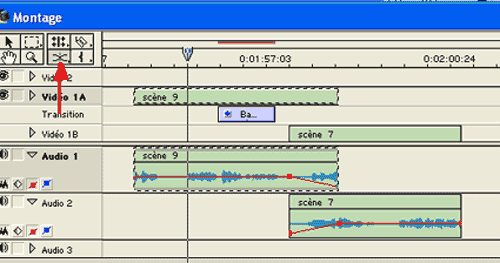

    il existe un outil en forme de croix qui s'intitule fondu audio.
    c'est dans la boite a outils, ligne du bas, le 3eme si je me souviens bien (ah!!!! les fetes). Si tu ne le vois pas, resque clique sur le 3eme et ceux qui sont caches apparaittront.
    de plus tu peux le faires en manuel si tu veux (voir image)

    c'est pas le fondu audio que je veux faire, mais la transition audio. Comme sur final cut, on peut mettre une transition vidéo entre 2 sons ! genre un fondu enchaîné entre 2 sons, sur une meme piste, et ca fait pas de saut de son entre les 2 fichiers vidéos, ca fait continu.
    Alors qu'avec le fondu audio, on est obligé de baisser le son pour le faire remonter ensuite, non ? Sinon, manuellement, je vois bien comment faire, mais avec l'outil en croix, on fait comment? c'est bien celui qui j'ai entouré sur mon image ?

    Bon, allez, comme c'est les fetes : tu clique sur l'outil, tu clique sur la sequence audio 1, tu cliques tu la sequence audio 2
    jusqu'a la, tu suis ?
    Bon super, je continue.
    ENsuite, tu....tu...tu ecoutes !

    avant de faire ton fondu dévellope tes 2 pistes audio qui se chevauchent, et aprés avoir fait ton fondu tu verras immédiatement le résultat.Tu peux faire des fondus logarithmique si tu as coché la case dans les conditions du Projet.

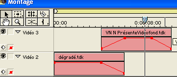

    Si tu as une vidéo en piste 3 et rien en piste 2(à cet endroit) et que tu veuille faire un fondu au noir tu développe la piste 3 et tu fais une image clef puis tu abaisses l'extrémité de la ligne rouge.

    Pour utiliser le "fondu automatique " entre 2 pistes audio tu les fais chevaucher et tu clique sur la 1ere puis sur la 2eme avec l"outil" que tu as montré dans ta copie d'écran.

    5) Dernière chose, j'ai essayé de faire chevaucher les 2 pistes audio, comme t'as dit, et utiliser l'outil, mais rien ne change !

    Point 1:Regarde la copie d'écran que j'ai fait et tu seras édifiée
    Point 2: Je t'envoie la copie d'écran dans une discussion suivante car limité par la taille d'image à 20ko
    A ce sujet je n'aurais pas du dire "image clef" mais "étirement d'opacité" selon la définition de Premiere.
    Sur cette image les fondus de gauche ont étés faits avec l'outil "croix fondue", et la partie droite à la main.
    Si dans ce cas tu veux faire un "fondu au noir" il ne faut pas de vidéo en dessous( sur n'importe quelle piste inférieure) sinon elle apparaitra au fur et à mesure du fondu!!

    Point 5: :Regarde la copie d'écran que j'ai fait et tu seras édifiée

    Voicç la 2eme image
