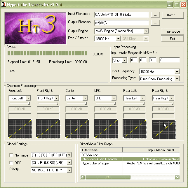

    J'ai rippé un Dvd avec son Dts et ensuite je l'ai démultiplexé de façon à récuperer la piste .dts avec VobEdit.
    Maintenant j'essaye d'obtenir les 6 fichiers wave mono avec Hypercube Transcoder.
    Lorsqu'on sélectionne un fichier .dts en entrée, le logiciel interconnecte automatiquement les filtres (visible en bas - DirectShow Filter Graph).
    Mais ce n'est pas forcément bon et il faut alors supprimer les filtres superflus ou insérer ceux qui sont nécessaires....
    Si j'obtiens les 6 fichiers monos valide, je donnerais tous les filtres à insérer.
    Si échec, je lirais le fichier dts avec PowerDvd ou WinDvd Platinum et je capturerais la sortie avec la fonction enregistrement de Wavelab (cela fonctionne avec ma carte son, à condition de bien paramétrer l'entrée audio).

    Voici les infos pour un transcodage réussi (sur mon ordi du moins !) :)
    - DTSSource: provient du filtre "DTS / AVI Filters" disponible chez http://www.doom9.org
    - InterVideo audio decoder: provient de WinDvd Platinum
    - Hypercube Wrapper: provient de Hypercube Transcoder disponible http://hypercube.is.dreaming.org
    Paramètrages de Hypercube Transcoder:
    Choisir la fréquence qui correspond au fichier dts (pour un Dvd, c'est 48 khz)
    Choisir "DirectShow Processing"
    Choisir "WAV Engine (single 6ch file)" ou "MP2 Engine"
    Clic droit sur "InterVideo audio decoder", choisir 6 speaker mode, cocher vocal option.
    Remarques:
    Menu démarrer -> exécuter:
    regsvr32 NomDuFiltre
    J'ai tapé la commande pour chaque filtre copié dans C:\Windows\System32.
    Mais je ne suis pas sur que cela soit indispensable (un redémarrage devrait faire l'affaire)
    Temps nécessaire pour la conversion (athlon xp1700 - 512mo ram) : 1h31min (ouf, le film dure 1h43min, c'est un peu mieux que du temps réel)

    En effet les filtres étaient bons, mais je ne comprenais pas pourquoi je ne pouvais pas configuer inter video en "6 speaker mode" ?
    tout simplement parceque mon fichier DTS est 2ch et non pas 6
    alors quand j'ai configurer Hypercube Transcoder en :
    Normalize (C L R LS RS) (LFE)
    là çà à commencer à transcoder.......mais je ne sais pas pourquoi il s'est arrêté à 58% ?
    Jusqu'à 50% impeccable vitesse rapide puis après gros ralentissement et après plus rien ??

    Je crois que si tu n'arrivais pas à accéder au paramètrage 6 canaux, c'est parce que tu n'as pas la bonne version de WinDvd (il faut Windvd Platinum avec la mention dts). Il existe plusieurs formats pour le dts, mais il y a toujours au moins 6 canaux (d'après ce que j'ai vu).
    Drp c'est "dynamic range processing" ce sont les fonctions expander ou compresseur accessibles pour chaque canal par les petits graphes et qui permettent soit d'augmenter l'écart de niveau entre les sons les plus faibles et les sons les plus forts, soit de diminuer cet écart (pour une réduction de 5.1 à 2 canaux, je crois qu'il vaudrait mieux compresser un peu le son).
    Moi aussi j'ai eu quelques bugs avec Hypercube (il s'arrête avant 100%) mais j'avais un mauvais paramètrage dès le début.
    Tu devrais t'en tenir aux filtres minimum et ne cocher aucun option supplémentaires.
    Vérifie que tu as de la place sur ton disque dur (au moins 3 Go de libre).
