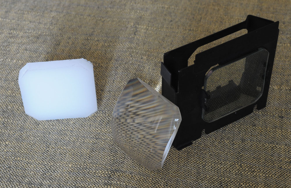

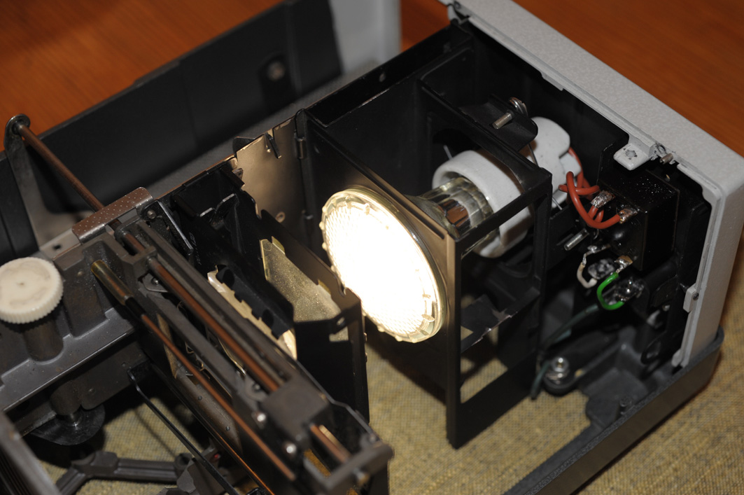

    Mon dispositif consistait en un Rollei P66, Nikon D700 avec Micro Nikkor 55mm f2.8 rapport 1/1.
    J'avais essayé auparavant la transformation d'un vieux Pradovit HS, mais l'orifice de l'objectif était trop petit pour permettre de m'approcher suffisamment avec le 55mm.
    http://www.repaire.net/forums/attachment.php?attachmentid=17315&stc=1&d=1286429993
    http://www.repaire.net/forums/attachment.php?attachmentid=17316&stc=1&d=1286430067
    La finalisation consistera à mettre un support réglable pour l'appareil, le cadrage lors de mon essai précédent ayant été approximatif et pénible, ainsi que de chiader le blanc de l'éclairage; j'avais en effet une légère dominante rosée; je peux essayer de faire une balance des blancs plus sophistiquée avec mon appareil (je ne connais pas encore toutes ses possibilités en la matière), ou encore d'essayer une autre lampe à LED, ou encore d'essayer de mettre au point un filtre spécifique avec Photoshop (mais là je ne sais pas comment faire!). Mais en terme de définition, c'est très bon et comme tu le dis en travaillant en Raw, on a toutes les possibilités de correction. Par contre mon dispositif ne convient pas aux négatifs; mais les deux systèmes évoqués plus haut conviendraient.
