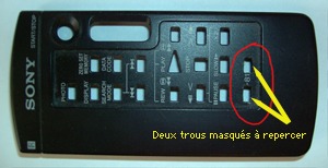

    Napo, tu es très proche du but, mais les caméscopes débridés ont un grave inconvénient, ils n'ont pas de commande pour déclencher l'enregistrement en position VCR (Player). Si tu as une télécommande infrarouge pour ton caméscope et que cette télécommande n'a pas les touches d'enregistrement, il y a fort à parier que ces deux touches doivent pouvoir se bricoler facilement. Tu trouveras des indications intéressantes à cette adresse. :)

    Ces forums sont une mine d'or ........ Je n'avais pas pensé à la télécommande . Je vais me mettre à sa recherche , pas de la touche enregistrement mais du Boîtier .........Je ne m'en sers jamais . Merci Video 98 !

    Hélas , hélas , ma télécommande de camescope Sony ne comporte pas de touche enregistrement ! Mais comme j'ai commandé un camescope avec une entrée analogique , je vais pouvoir transférer mes vieilles bandes VHS directement sur cassette mini DV . Il y a aussi la solution qui consiste à les importer dans un llogiciel de montage comme studio 9 et à les graver sur DVD .

    Si tu as bien parcouru le lien que je t'ai indiqué, tu auras pu remarquer que les deux touches d'enregistrement n'existent pas sur la télécommande de base! Le but de l'article est de montrer comment mettre en place les boutons qui manquent! La manip n'est pas très difficile, à part ouvrir proprement le boîtier de la télécommande. ;)

    activation de la fonction enregistrement sur la télécommande
