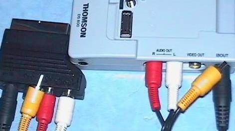

    J'ai un thomson VMD9. DV IN/OUT.
    J'aimerais copier le contenu d'une K7 VHS de mariage sur un DVD. Pour cela je raccorde mon caméscope au magnétoscope. Mais ensuite comment faire pour dire au caméscope d'enregistrer ce que lit le magnétoscope ? J'ai bien évidemment cherché mais j'ai rien trouvé !
    Un grand merci à celui qui trouvera !
    PS : Ci-joint le câble que j'utilise pour relier le caméscope au magnétoscope, en position Y/C.

    Ben, c'est indiqué dans la FAQ : il faut passer par le connecteur péritel spécial qui comporte de bouton IN - OUT, y brancher les fiches cinch jaune (ou S vidéo), rouge et blanche et relier le tout à l'entrée analogique de ton camescope DV.
    Si le camescope est doté du "pass through", tu n'as alors même pas besoin d'enregistrer la vidéo sur la bande DV car, dans ce cas, tu peux envoyer le fichier DV généré par ton camescope directement au PC.

    Mon camescope de permet pas le "pass through", l'adaptateur peritel sur la photo ne comporte qu'un switch Y/C - CVBS mais pas de bouton IN - OUT.
    Est ce qu'il s'agit d'un adaptateur différent ?
    Est ce que cet adaptateur permet à lui seul d'enregistrer du VHS sur mon DV ?
    Mais le plus embetant dans tout ça c'est que même si j'avais l'adaptateur IN - OUT, je ne sais pas comment enregistrer via le menu du DV !
    --> Si je mets en mode camera il enregistre ce qu'il film. En mode lecture il ne fait que lire... :help:

    Pour faire le transfert à partir du magnétoscope VHS, il te faut le connecteur péritel IN - OUT dont tu trouveras la photos plus bas.
    Mais si ta bande VHS est en SECAM, tu n'obtiendras que du noir et blanc sur ton camescope, sous réserve, bien entendu, que ce camescope possède l'analogique IN, ce qui semble le cas (sinon, tu ne te lancerais pas dans cette conversion).
    Pour récupérer la vidéo VHS, il faut faire passer ton camescope en mode d'enregistrement qui copie le signal analogique (après conversion) sur ta bande DV.
    Il reste que la manière la plus simple de faire la conversion, c'est de t'équiper d'une Movie box, d'une black box ou de Let's Edit, à moins de faire appel à un camescope D8 équipé du "pass through", si ta bande VHS est en PAL.
    Mais tout ça, je crois que tu le sais déjà puisque tu as lu la FAQ.
