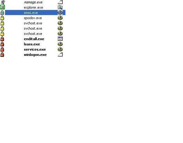

    Je joins une copie d'écran de ce que j'obtiens avec enditall une fois que tous les programmes qui le permettent sont fermés
    DAv.
