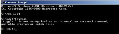

    Icoqin comment as-tu fait pour lancer Toggle avec 1 pour paramètre moi j’ai ceci pour réponse :
    Et impossible de faire accepter le fichier 1394 inf par Win 2000

    Il faut faire toggle.exe 1 (espace avant le 1)...
