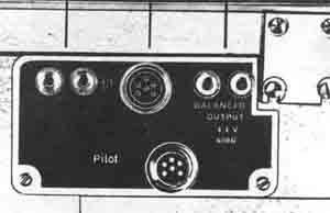

    je voudrais copier mes anciennes bandes d'un Nagra III vers un Nagra ares BB.
    Sur le Nagra III, il y a une sortie notée balanced output comme sur l'image jointe et sur l'ares BB, une prise XLR.
    avec 1 masse, 2 high et 3 lo. Quel serait le branchement à faire ?
    Merci de vos conseils.

    Balanced Output vers la XLR en 2 et 3
    Tu branches la masse en pin 1 de la XLR et tu la plug dans la banane masse de l'entrée ligne, uniquement si tu as de la ronflette.

    52
