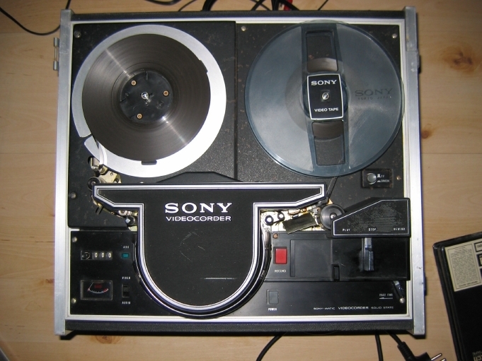

    La bêbête ...

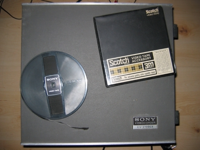

    La bande ...

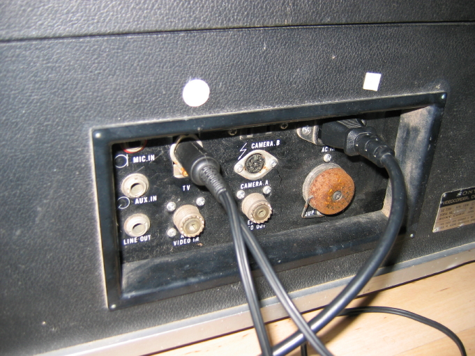

    Connectique modifiée (depuis bien longtemps maintenant )
    Commande d'enregistrement
    Le magnétoscope fonctionne bien encore malgré son âge (fabriqué en 1967), j'ai 2 bandes enregistrées en 625 qui passent bien, par contre ma bande en 819 (celle qui m'interesse le plus évidemment) ne passe pas au niveau de l'image.
