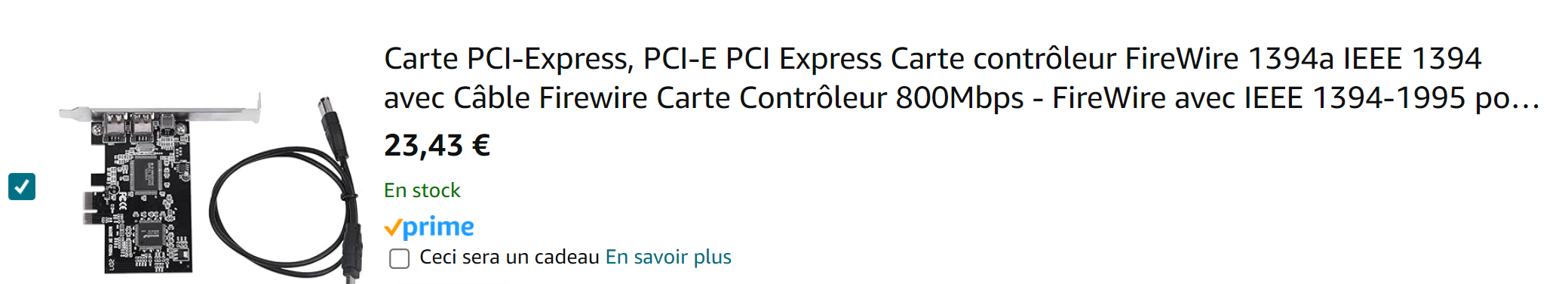

    Sur Amazon j'ai trouvé ce produit :
    Cette carte et ce câble peuvent-ils faire le job ?
    Quid des pilotes nécessaires pour faire fonctionner la carte sous W 11 ?
    Si certains d'entre vous ont un retour d'expérience sur ce genre de manip je suis preneur de vos conseils :)

    Bonsoir
    Oui en principe c'est ce qu'il faut
    Ensuite faudra un soft d'acquisition HDV comme HDVSplit
    certain soft de montage le faisait.
    Magix 2007 faisait très bien l'acquisition.
    Je n'avais pas la Hc1 Mais la FX1 ;)

    j'ai euu le même problème cet été
    acheté une carte IE1384, reconnue par le PC, et caméra bien commandée par Studio 26
    MAIS aucune image, aucun son, pas de flux vidéo ni audio dixit le pc
    après moult recherches, trouvé que le pb venait de la carte et qu'il était conseillé de prendre une carte de la marque Kalea vendue à Marseille (20 €)
    référence : PCle VT6315 1394A 3+1 FireWire 400 Card
    changée en 5 mn, a fonctionné du premier coup sans souci
