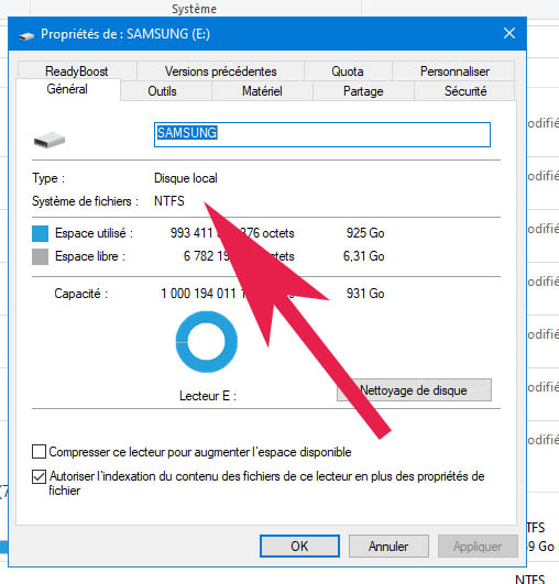

    Si c'est au transfert Portable>>DD un Il faut:
    vérifier que les fichiers vidéo du portable ne dépassent pas 4 Go environ si le DD amovible est en Fat 32 !
    Seule explication possible au fait de ne pouvoir transférer les fichiers vidéo (sauf DD endommagé)
    faudra le reformater en NTFS
