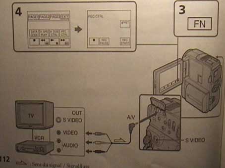

    >ce que je ne comprends pas Eric c'est que tu dis qu'il faut prendre une péritel IN/OUT alors que dans la notice il nous explique qi'il faut utiliser le cable avec les 3 fiches (jaune rouge blanche - coté magnétoscope)
    Parce que ces prises fonctionnent DANS LES DEUX SENS, et que l'adaptateur PERITEL-cinch fourni dans la boite permet d'aller du caméscope VERS la télé (pour visionner) our le VHS (pour enregsitrer).
    Tu souhaites faire l'inverse, c a d aller du VHS vers le caméscope. Il faut donc un adaptateur permettant le sens inverse. En général on en trouve dans les magasins avec un commutateur IN-OUT autorisant le passage dans les deux sens.
    >et normalement si j'ai bien suivi, il me semble que le PC8 fait convertisseur PAL/SECAM..... enfin je crois....
    Négatif, hélas ! les caméscopes mini-DV européens ne permettent que l'entrée et la sortie de signaux composites PAL. Ca aurait couté trop cher de faire des modèles SECAM pour un marché trop restreint. Et maintenant tous les TV récents sont au minimum PAL et SECAM (souvent aussi NTSC)
    Faut transcoder... Ca vaut environ 150€.

    "arce que ces prises fonctionnent DANS LES DEUX SENS, et que l'adaptateur PERITEL-cinch fourni dans la boite permet d'aller du caméscope VERS la télé (pour visionner) our le VHS (pour enregsitrer). "
    je l'ai bien cet adaptateur Peritel/cinch mais je ne m'en sert pas, je me branche directement sur les 3 entrées du magnestoscope pour voir mes films
    "tu souhaites faire l'inverse, c a d aller du VHS vers le caméscope. Il faut donc un adaptateur permettant le sens inverse. En général on en trouve dans les magasins avec un commutateur IN-OUT autorisant le passage dans les deux sens. "
    Je trouve que ca n'est pas sympa de leur part de ne pas dessiner sur leur shéma cet adaptateur....
    Je te joins la notice....(je n'avais pas de scaner alors je l'ai filmé et fait un montage rapide...)
    A aucun moment il ne parle de cet adaptateur péritel....c'est vache tout de même ...!!
    Merci pour tes commentaires

    Bon, si tu sais lire, tu as toutes les explication dans la FAQ dont j'ai indiqué le lien plus haut.
    J'ai aussi donné la photo de l'adaptateur et des connecteurs dans la suite de cette FAQ, dans la discussion qui la suit (clique sur "discussion qui suit" en bas de la FAQ). Un peu de curiosité et tu sauras tout !
