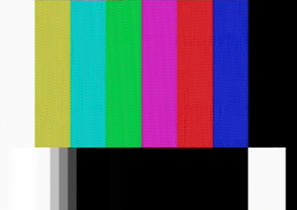

    Après avoir récupérer un magnétoscope BetaDigital par hasard, je tente de numériser quelques cassettes.
    J'ai un gros souci de Trame/Balayage dont je n'arrive pas à me débarrasser (voir ci-dessous)
    Auriez-vous une piste? Des idées? Des solutions?
    Merci

    L'image que tu as postée, elle correspond à quoi, la sortie composite du Beta, la sortie de l'ADVC100 ou la sortie de la lecture du fichier numérisé ?
  7. If_Cerro_Torre
    Sortie composite du magnetoscope Beta.
    Entrée en S-Video sur l'ADVC 100 et sortie en FireWire de celui-ci jusqu'à l'ordinateur.
    L'image correspond à la lecture du fichier numérisé.

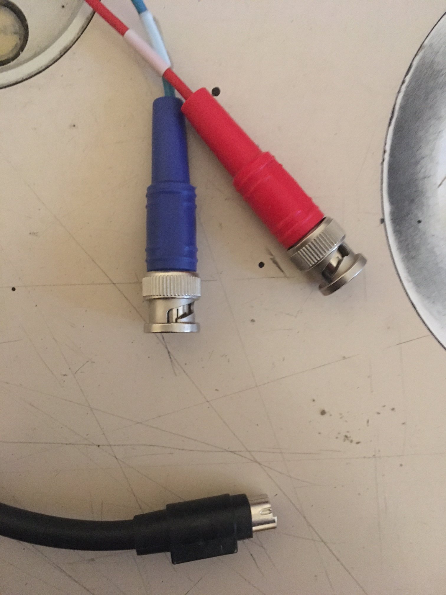

  9. If_Cerro_Torre
    J'ai ce cable. mais peut-être s'agit-il d'un cable y/c et non composite/yc?
    En tout cas j'ai de l'image sur mon moniteur et elle est très bien, sans trame.
    Merci de votre aide
  10. saint kro
    309
    24 100
    +735 / 4 242 / -92
    Pour entrer en Y/C il faut un signal Y/C, donc brancher les deux BNC l'une sur la sortie Y et l'autre sur la sortie C, or sur ton Beta, il n'y a pas de sortie Y/C, mais YUV.
    Tu ne nous dis pas comment est l'image en sortie composite sur un moniteur.
    Utilise la sortie composite vers l'entrée composite de l'ADVC100.
