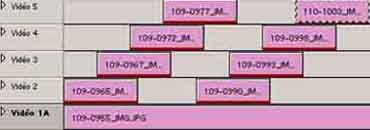

    Comme je suis un peu scientifique dans l'ame, je viens de faire le test (regarde l'image). Resultat : avec la vitesse que j'ai choisi pour mon defilement, ça fonctionne pour moi, avec 5 pistes vidéos. Dès que la piste 2 est libre, tu peux t'en resservir (donc, dans mon exemple, à partir de l'image 5). Après, ce nombre peut varier legerement suivant le facteur de zoom de ton image, la vitesse à laquelle elles vont et leur durée (il ne faut pas que l'image 2 arrive avant que la première soit totalement entrée dans l'ecran). Mais bon, tout au plus te faudra t'il 2 ou 3 pistes vidéos de plus que moi. Pour ton exemple à toi, il faut en plus une ou 2 pistes, pour ton film de gauche et pour ton filtre. Au final, je pense qu'il te faut au maximum 10 pistes.
    Ceci dit, tu peux très bien le faire en 55 pistes aussi, si ton ordi le gère. Mais pourquoi, faire 55 pistes quand on peux en faire 10. (et ne me répond pas : "pourquoi en faire 10 quand on peux en faire 55!" :lol: )

    Effectivement c'est une très bonne idée de placer les photos comme tu le dis et le montre. Je vais dès demain faire un essais.
