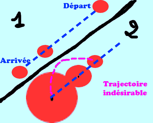

    Salut.
    J'ai une sequence quelconque. Dessus, j'ai ajoute une photo qui contient un cercle. Ce cercle a un suivi pour s'aligner sur la sequence (partie 1). Lorsque j'essai de mettre en place un zoom sur la partie finale de la trajectoire, le rond n'est plus positionné comme il faut. Que j'essai de modifier sa position ou le point d'ancrage, j'obtiens une trajectoire courbe.
    Quelqu'un pourrait-il m'expliquer ce qu'il faut faire pour obtenir un zoom dont le point central de mon cercle ne quitterait pas la trajectoire initiale ?

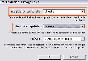

    Il est possible que tu ais activé sans le vouloir un lissage entre 2 keyframes sous forme d'une vélocité constante au niveau de l'entrée et de la sortie(maximum et minimum). En langage after, c'est un roving.
    c'est un tout petit bouton qui se repositionne automatiquement entre deux clés. Le mieux dans ce cas, est peut-être de refaire ton anim...

    Pour lisser la position, il faut passer en interpolation linéaire spatiale (On séléctionne les ponits clé d'animation, par exemple, ici l'échelle-Scale-, et on fait l'interpolation (ctrl+alt+k))
    Un panneau s'ouvre, et on fait :
    interpolation temporelle : liénaire
    interpolation spatiale : linéaire
    Comme ça, il n'y a aucun changement, aucuné création de courbe, rien...
    Ca peut servir
