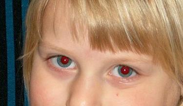

    Pour vous entrainer, une image fournie par le logiciel "redeye"!
      12.8 KB
      551
