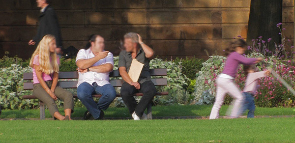

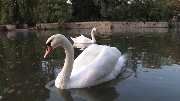

    voici les dernieres news de ma Cam !
    J'ai pu faire quelques prises avec d'autres présets ! Mais pas de scènes très animées !
    Ont peut voir (ci-dessous) sur la 1ere capture, la queue du cigne qui bouge, les trainées ! :o , sur le cigne au second plan qui se déplace, une pixelisation forte des contours !!!
    et sur la 2eme capture, les enfants et même la personne en arriere plan qui marche, IDEM !
    (les personnes sur le banc ont été floutées)
    Zozo007 (pour moi cela vient d'un réglage preset/cam )
    j'aurais bien aimé que ce soit le preset qui soit en cause ! :o :o
    JLH 37 Peut-être un autre test. Pourrais-tu lire le fichier en cause avec VLC, un coup en entrelacé et l'autre coup en désentrelacé (on peut avec VLC) et dire ce que tu observes.
    02/10/2007 16h04
    J'ai lu mon fichier avec VLC en modifiant les paramêtres (vidéo,filtres,désentrelacer,...et les différentes options ) aucun changement !!!!
    JLH : A partir du moment ou tu fais une acquisition numérique de ton signal par une IEE 1394 cela ne change rien.
    OK !
    JLH : Je demande si tu n'aurais pas un problème informatique sur ta station.
    J'ai le même souci sur le PC du boulot ! (ni le cordon , ni le pC sont en cause apparement)
    JLH : Donc, à priori, la caméra n'est pas en cause
    Je doute un peu !
    pour l'instant, le teste sur le LCD encore cette semaine, en direct
    (sortie Compoment du XHA1 vers LCD 40'' ) ne me satisfait pas à 100%,
    j'attends encore de faire un essais sur le plasma 127'' du boulot !
    Si effectivement AUCUN effet en direct !! ,
    alors le problème vient forcément du Cam ! NON ?
    Mais juste au niveau de la sortie FIREWIRE du Cam ou un probleme de config en sortie !! Mais je n'ai rien vu à ce sujet !!!
    Je m'embrouille un peu !!!!
    Mais dans vos captures, chez vous , comment sont les scenes avec mouvement !
    bien net :perplexe:
    pouvez-vous inserer une image de capture que je vois la différence !
    Merci à vous, bonne journée
    MB
  10. olamus
    36
    Bonjour MB
    J'ai du mal à comprendre ce qui ne va pas. Je m'explique :
    Au vu des images fixes, je vois un flou de bougé, normal au 1/50e, mais pas ce que je pourrais appeler un trainée : une personne qui marche, un sportif, qui plus est, en 1er plan, la queue du cygne qui a remué...
    Tout cela est normal pour une image.
    Si tu pouvais nous passer un lien vers tes m2t, ce serait bien de voir les scènes en mouvement.
    Si j'ai bien lu, en gros, ce n'est pas la cata sur un TV. Cathodique, OK et LCD peu perceptible mais insatisfaisant dis-tu. Les LCD sont parfois sujet à trainées. Je suppose que tu connais bien cet écran et que tu y vois effectivement des trainées anormales dans tes scènes, trainées que tu n'observes pas dans les scènes mouvementées d'un film visionné sur ce même écran.
    J'ai filmé à l'arrache des avions qui passaient au-dessus de chez moi sans être préparé. Zoom à fond, et donc très très gros bougés avant la stabilisation du cadre. En visionnant sur écran informatique, mais néanmoins en mode TV en passant par prise YUV, j'ai vu des images où l'avion sortait carrément de son contour.Ce n'est plus de la trainée, mais des images fantômes. Idem sous Windows (Nero showtime ou WMP)
    Et en montage les images étaient correctes, bougées certes mais correctes.
    Allez, un petit extrait de tes déboires, stp
    olamus

  15. olamus
    36
    Bonsoir MB
    Voilà qui est rassurant.
    Je parierai fort que le montage sera nickel un fois renvoyé sur la bande.
    Pas trop de crainte à ce niveau.
    Par contre, ta gêne au moment du montage ou du visionnage sur la station est compréhensible. Honnêtement, j'ai parfois un peu (très léger) ce défaut, et je crois avoir lu plusieurs messages là-dessus.
    Tiens-nous toutefois au courant...
