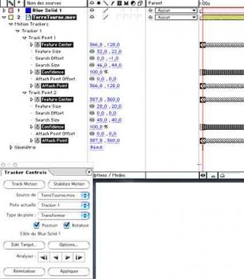

    Salut à tous,
    j'en ai marre de ne rien comprendre à ce tracker, dès que l'on doit tracker un objet en Position et rotation. Avant (Ah oui... Avant!!!) c'etait clair, mais là, avec les deux pistes de track avec seulement des X et Y et pas de degré. En plus j'ai un truc urgent à faire avec...
    AU SECOUUUUUUUUURRRRS
    PITIÉ JUSTE UN PETIT MOT POUR ME SORTIR DE LA!!
    Grand MERCi d'avance
    GB

    Pour tracker un objet en position et rotation, il faut prendre "Transformer" dans type de piste, définir la cible et à la fin appliquer le track au calque cible. Là tu auras directement la position et l’angle en degrés.
    Si tu choisis "Brut" dans type de piste, tu n’auras (et c’est normal) que les coordonnées de tes deux points de pistes. Il faudra par la suite utiliser les expressions pour convertir ces donnés en degrés. (c’est donc plus galère).

    Merci de la réponse,

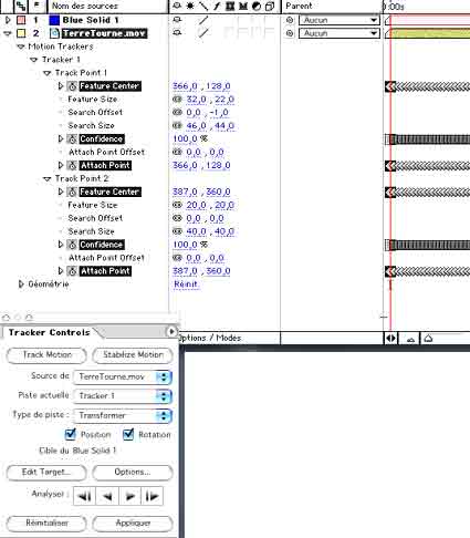

    mais j'ai toujours tracké dans le dit mode, et ci-joint un JPG d'un test :
    où sont (les femmes...) les degrés???
    Il y a assez de pistes sur chaque point de track, pour qu'une bête du tracking sur AE, nous fasse un petit Tuto sympa??!!

    Il me semble que la réponse se situe dans la deuxième partie du message d'oscarus, non?
    Sur ton screenshot, on voit clairement les coordonnées des deux points de tracking. Pour avoir un angle il faut faire un peu de trigo...

    477
    Les degrés sont dans ta cible et non dans le calque tracker, c'est à dire dans ton cas dans le calque "Blue solid 1".

    Ben oui!! A force de stresser comme un con, je me suis focalisé sur ces pistes de track, au lieu de regarder dans les pistes de l'objet tracké!!! Honte à moi...
    Mais la bonne réponse d'Oscarus, ami Julien W., était dans la 1ère partie, c'est à dire utliser "Transformer" et non brut. Pourquoi faire de la trigo quand le logiciel le fait à ta place?
