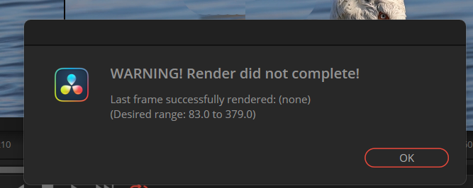

    je dois supprimer un objet d'un plan.
    J'ai regardé de nombreux tutos.
    La méthode par la colorimétrie fonctionne mal pour mon cas, car mon objet est gros et le "remplacement auto" est très moche.
    La méthode par fusion fonctionne parfaitement avec l'outil pinceau... jusqu'au tracking...
    - premier problème: lorsque je sélectionne la zone trackée, il me faut créer un groupe car sinon je n'ai pas accès à la fonction "modifier" qui reste grisée et je ne peut donc pas de tracker
    - Dans tous les cas lorsque je tracke, car j'ai toujours ce message qui apparait. Quelqu'un peut-il m'aider.
    merci beaucoup

    merci beaucoup pour ce tuto....
    j'y ai trouvé ce qu'il me manquait ... le fait de définir avant de tracker, dans le source tracker le média !
    un grand merci et si cela ne t'embête pas je vais garder ton tuto précieusement !
